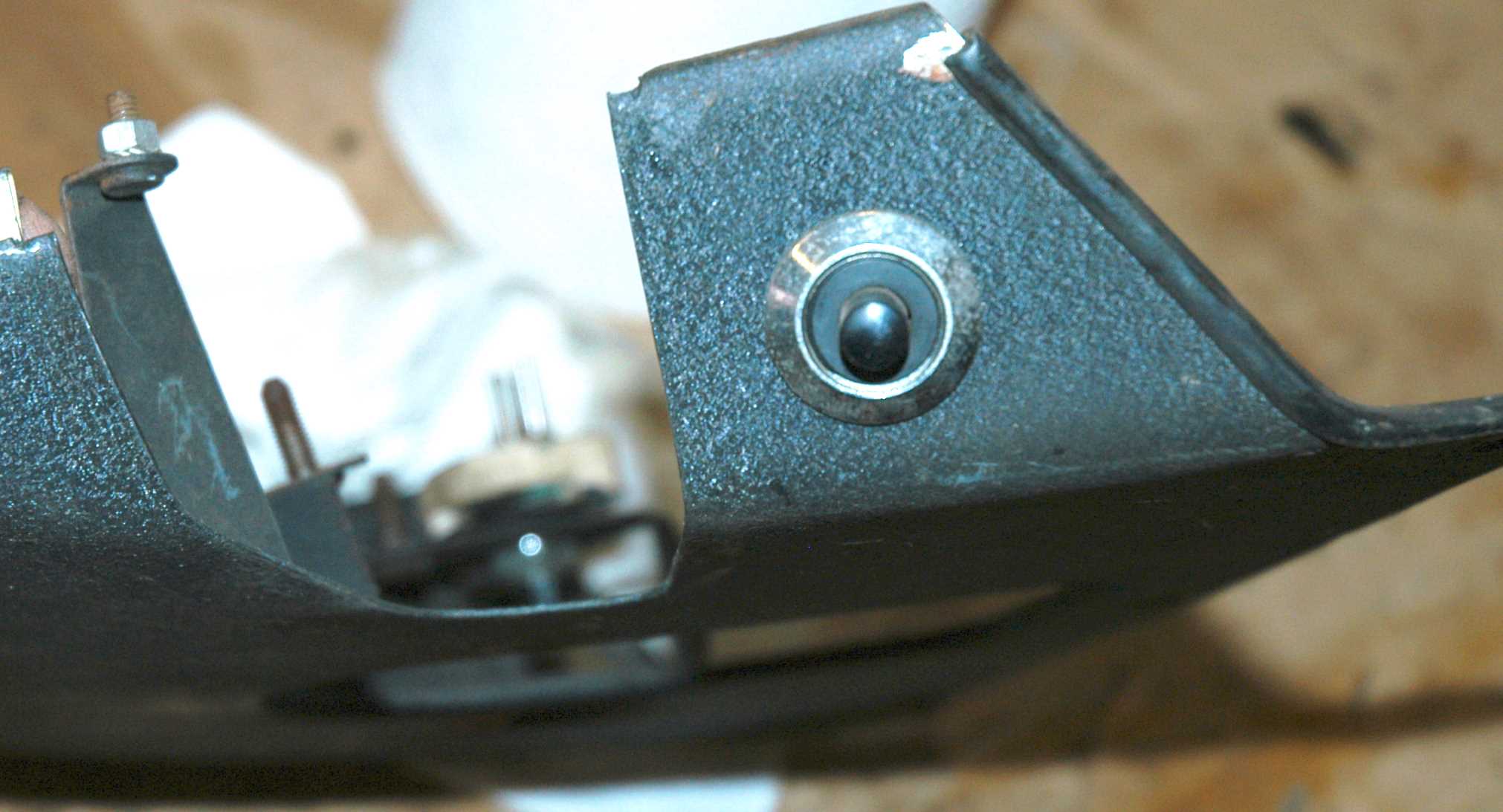

hallo Karl,
Du hast schon recht, wenn das[attachment 8728 Tableau3.JPG]der Anlasserknopf ist, dann habe ich ihn gefunden. Ich hatte diesen Knopf einfach übersehen.
viele Grüße
MichaelW
viele Grüße
MichaelW

Hey Michael,
genau da sitzt er!
Ich frag mich aber jetzt schon, wann mein Wagen wohl gebaut ist - ich hab die originalen papiere nämlich nicht. (mehr)
Mein Wagen hatte die neue Front - noch das alte Amaturenbrett aber in schwarz mit den neuen Druckschaltern.
Also 1969 - aber vor der Sommerpause und der Modellumstellung?
Also vielleicht 04/69?
Grüsse karl
