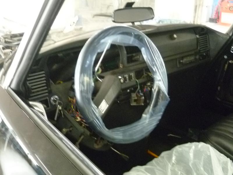

Liebe DS Freunde,
momentan steht meine DS 23 mit ausgebauten Kotflügeln in der Lackiererei.
Die Lenksäule steht so, dass die Speiche 16 Uhr zeigt und nicht 8 Uhr. Es war beschrieben, dass 2 Schrauben zu öffnen sind um die Lenksäule vorzuziehen und zu drehen.
Könnt Ihr mir hierzu noch einen Tipp geben? Wir haben nur eine Schraube im Motorraum gesehen.
Am Übergang zum Lenkgetriebe.
Das Armaturenbrett möchte ich rechts etwas vorziehen, um das Lüftungsgitter zu tauschen. Wir sehen links, mittig von innen jeweils ein Schraube zur Karosserie. Liegt hinter dem Handschuhfach noch Eine? Wie baut man das Handschuhfach aus?
Für Eure Ratschläge danke ich Euch im Voraus sehr herzlich!

Hallo KW,
die zweite Schraube befindet sich weiter oben (Richtung Lenkrad) an der Lenksaeule und haelt die Feder, die das obere Lenkungslager (ueber ein paar Teile dazwischen) auf Spannung haelt.
Dazu ist ein Spezialschluessel oder Nuss noetig!
[quote=KW]
Ich meine, nein. Aber da gilt es zwei Metallklammern auszuhaken. Das ist ein Fall fuer eine Komplettmontage des Bretts...
[quote=KW]
...zumal dafuer auf jeden Fall das Armaturenbrett ganz raus muss!

Hallo KW ,
zur Lenksäule : Im Reparaturhandbuch Nr.583 ist der Ausbau /Einbau des Lenkrades gut beschrieben . 1. Schraube der Kurvenscheibe lösen . 2. die nächste Spezialschraube der Schelle Richtung Lenkrad lösen ( würde ich dann durch eine Inbus-Schraube M5 ersetzen ) . Schraube an der unteren Verzahnung entfernen . Lenkrad entsprechend in richtiger Lage neu einsetzen .Schraube an unterer Verzahnung einsetzen und festziehen . Schelle / Rohr und Feder spannen ( mit entsprechendem Hilfswerkzeug ) Achtung !! ca. 1mm Spiel zwischen den Federwicklungen lassen . Kurvenscheibe einstellen und festziehen .
Viel Erfolg.

01.09.2014 KW
Lieber Reinhard,
vielen Dank für die Beschreibung. Die Schelle hatten wir gesehen, wussten aber nicht, ob die geöffnet wird.
Ersatz durch M5-Schraube werde ich machen!
Vielen Dank und Grüße

an Tom und Reinhard,
es hat geklappt. Ist umgebaut. Schraube an der Lenkung an der Schell ist ausgetauscht.
Das Armaturenbrett vorzuziehen war schon echt schwierig.
Für Eure Hilfe nochmals herzlichen Dank!
KW
