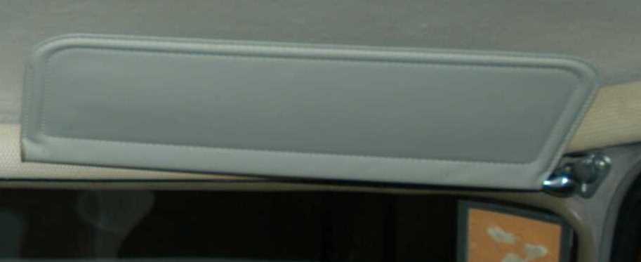

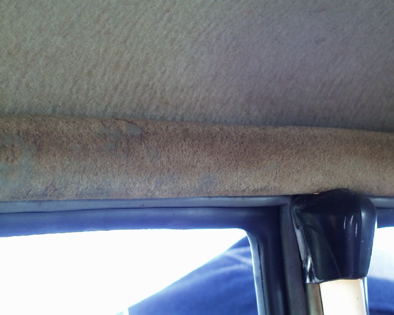

Auf NuancierDS kann man Fotos finden:
Es handelt sich um genau dasselbe Material und dasselbe Grau wie beim Schminkspiegel aus dem Handschuhfach.
Gruß,
Ekki

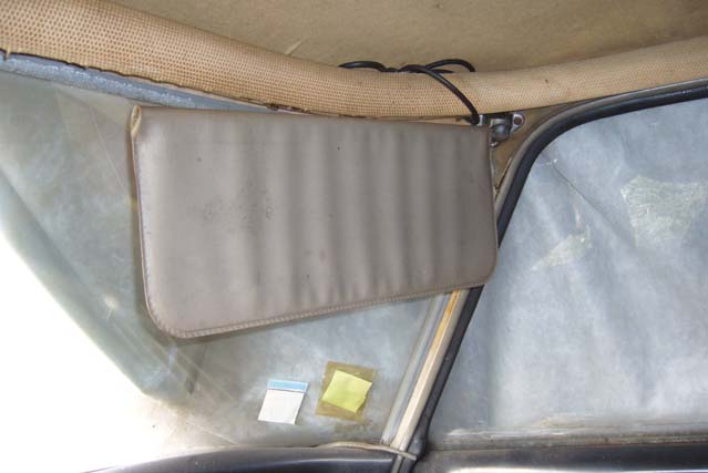

Re: Ur-DS: Sonnenblenden
Grau kann ich bestätigen!
[attachment 8785 20120410_Himmel_3.JPG]
vG MichaelW
vG MichaelW
interessant, man lernt doch immer wieder dazu.wettem hat geschrieben: Grau kann ich bestätigen!
vG MichaelW
Gruß,
Ralf
Der Dachhimmel und die C-Säulenverkleidung an meinem ex-56er waren beige, ebenso wie der Bügel über der Heckscheibe. Wie auf dem zweiten Foto von Ekki aus nuanciersds. Auf dem ersten ist der Himmel grau. Leider habe ich nur noch Fotos von den C-Säulenverkleidungen, die nach einfacher Handwäsche wunderschön waren. Und nicht so kunststoffig wie später. Sondern pelzig wie der Dachhimmel.
Die bei nuanciersds abgebildete „Wurst“ ( auf beiden Fotos) um den Himmel ist nicht vom ersten Typ, sondern ersetzt. Der frühe Typ war total anders und nicht sehr haltbar. Die grauen Sonnenblenden auf den gleichen Fotos sind früher Typ DS, aber nicht die bei wettem abgebildete.
Bei den Sonnenblenden glaube ich mich auch zu erinnern, dass es sie auch in beige gab. Aber weil mich meine Erinnerung schon bei den B-Säulenlampen getäuscht hat, lege ich mich da erst fest, falls ich ein Foto finde.
Der frühe Himmelstoff, sehr dick und pelzig, saß nicht auf weichem Schaumstoff, sondern auf was ziemlich hartem, seegrasartig. Ich brauchte ihn nicht erneuern, so dass ich nicht weiß, was da wirklich drunter saß.
Uli
Uli
