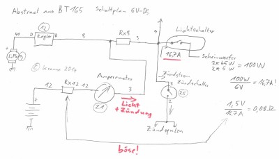

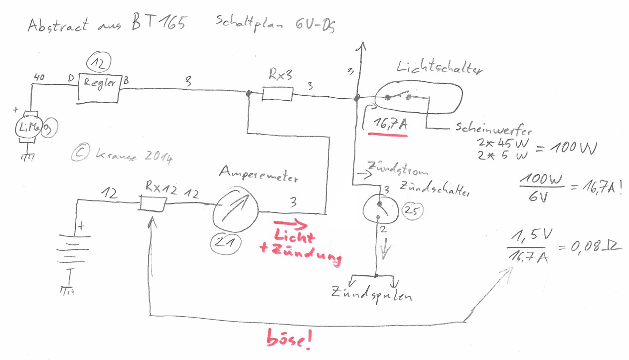

Wenn ich davon ausgehe, daß Deine Batterie in Ordnung ist, geladen und keinen Zellenschluß hat, dann vermute ich mal, dass Du einen zu hohen Übergangswiderstand in einer der Zuleitungen hast.
Ich habe die relevanten Teile des Schaltplans (BT165) rausgezeichnet. Die Nummern in meiner Zeichnung stimmen mit denen im offiziellen Plan überein.
[attachment 8813 bt165_abstr.jpg]
Man sieht zwei relevante Strompfade: Pfad 3 geht vom B-Anschluss der LiMa in die allgemeine Elektrik. Pfad 12 geht vom +Pol der Batterie über das Amperemeter dann ebenfalls nach 3 in die Allgemeinelektrik. In beide Pfade habe ich den Ersatzwiderstand aller Leitungs und Kontaktwiderstände in den beiden Strompfaden eingezeichnet. RX3 und RX12.
Wenn Du Dir das mal durchrechnest findest Du (nur für die Scheinwerfer):
2*45W + 2*5W = 100W
100W / 6V = 16,7 A (plus noch der Strom für Scheibenwischer und die Zündung.)
Wenn Du z. B. eine Spannung von 4,5 V am Scheinwerfer hast, bedeutet das, dass an RX3 eine Spannung von 1,5V abfällt.
Nimm noch einen Strom von 5 A für die Zündung an, dann folgt daraus:
1,5V / (16,7A + 5A) = 0,0714 Ohm!
Wenn Du diesen Widerstand als gegeben annimmst, dann hast Du ohne Licht und Scheibenwischer 0,0714 Ohm * 5A = 0,36 V Spannungsabfall in Deiner Elektrik, und wenn Du Licht und Scheinwerfer einschaltest eben 1,5V. Bleibt mithin ach für die Zündung nur noch 4,5V.
Ob der Lichtschalter warm wird oder nicht, hat für die Zündung selbst keine Bedeutung. Die im Schalter verbratene Leistung geht nur der Beleuchtung ab.
Eher das Gegenteil: Verbesserst Du den Schalter, wird der Lampenstrom noch größer und damit die Zündspannung niedriger.
Vorschlag zur Abhilfe: Ein Relais direkt von der Batterie zu den beiden Zündspulen schalten, und den Zünschalter (Anschluß 2) an die Relaisspule legen. Die Leitung 2 zu den Zündspulen abklemmen, sonst hast Du ein selbsthaltendes Relais geschaltet und kannst die Zündung nicht mehr aussschalten.
Bedenke, der hypothetische Widerstand RX3 setzt sich aus 5-11 Einzelwiderständen zusammen, die alle im Milliohm-Bereich liegen.
Rechtsmittel gegen meine Argumentation sind gegen das ohm'sche Gesetz und die beiden Kirchhoff'schen Regeln zu richten.
Alle Zahlenangaben sind ungefähr, ich bitte darum, mich nicht auf Rundungsfehler in der 2. Nachkommastelle hinzuweisen.
