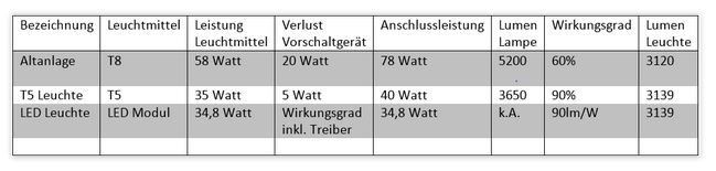

Ich hab mal Leuchtstoffröhren mit LED verglichen. Im Allgemeinen scheint der Wirkungsgrad ähnlich zu sein (je nach Hersteller).
Hier eine Vergleichstabelle:
[attachment 8863 leuchtmittel.JPG]
Mit Wirkungsgrad ist hier der Wirkungsgrad der Leuchte im Verhältnis zum Leuchtmittel (Qualität des Reflektors) gemeint.
Ich habe auch bei beiden Leuchtmitteln die Angabe ca. 12% gefunden.
In lm/W habe ich folgende Angaben: Leuchtstoffröhre 50-105, weiße LED 10-100.
Die LED scheint ca. 5-mal so lange zu halten.
