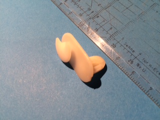

weiß jemand, wo diese Plastik-Nupsis zur Befestigung der Türpappen zu bekommen sind?
Es sind insgesamt 14 Stück am Fahrzeug verbaut. Bei Demontage der Türverkleidungen sind alle bis auf 2 abgebrochen :S
Oder wäre jemand in der Lage, die Dinger nachzufertigen, per 3D-Drucker oder so?

[attachment 9121 Tuerverkleidungsnupsi.jpg]

Die letzten Jahrgänge hatten diese Clips im Bereich oberhalb der Armlehne. Glaube nur die Non-Pallas.
Gibt es bei Sassen für 1€/Stück
4629 Türklammer Non Pallas Kunststoff weiß ZC 9619908U

die Dinger sind anscheinend nur bei Non-pallas Berlines mit den angeschraubten Armlehnen und Kunstlederbezug verwendet worden.
1 Eur für ein Teil, was bei der nächsten Demontage wieder abbricht, finde ich ganz schön happig.

Die Dinger sind nur bei DSpecial und DSuper Türverkleidungen verwendet worden. Andere Klammern passen wegen der infrarotverschweißten Kunstlederteile nicht.

bei meinem D Super 5 sind beide Sorten, d.h. die Kunststoffnippel und auch die Metallklammern, verbaut.
Scheinen beide zu passen.

Hier gibt es die Metallklammern:
http://www.ebay.de/itm/lot-de-50-agraff ... 486caeb386
Hab keine Aktien drin
PS: Sind auch nicht viel billiger - brechen nicht, aber vielleicht rosten sie irgendwann...
