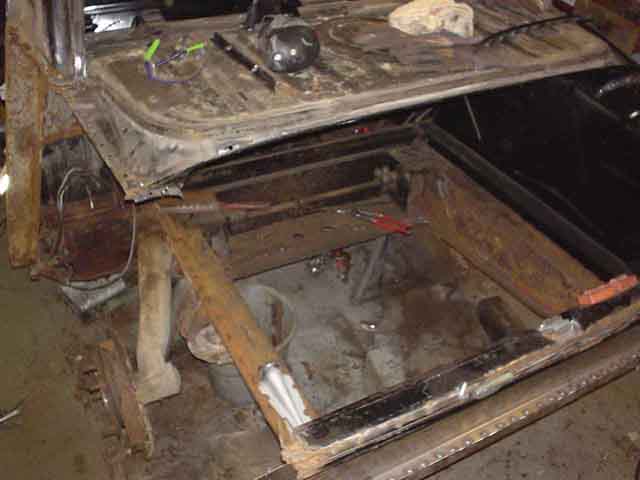

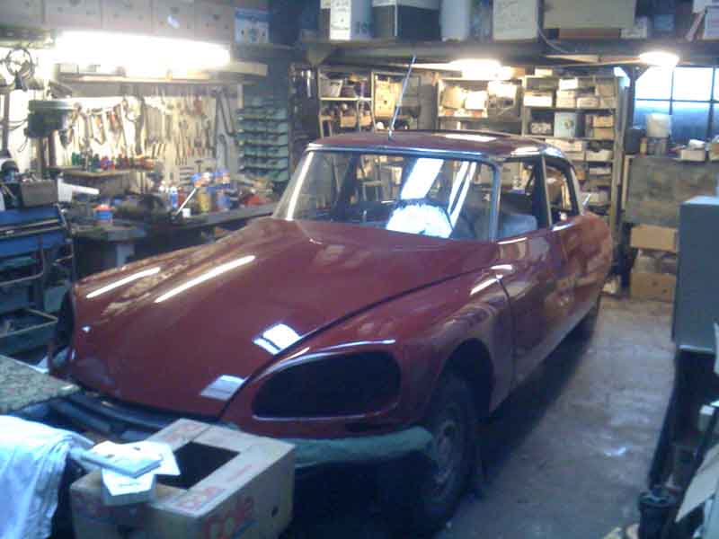

Vor einem Jahr hatte ich mich hier angemeldet, und mich gleich mal mit einer Pallasfrage gemeldet. Mittlerweile ist mein Impulskauf ein Jahr lang zerlegt worden, sind gefühlte 2000 Einschweissbleche gekauft, hergestellt und eingeschweisst worden. Ein Jahr lang hat es gedauert, jetzt ist er endlich lackiert. Schwarz. Schwarz wie die Nacht. Das wollte meine bessere Hälfte so. Jetzt habe ich also eine rostfreie schwarze Rohkarosse. Jetzt kommt der Motor dran. Doch zuerst ein paar Vorher-Nachher-Fotos.
Hätte ich gewusst WIE entschuldigung SCHEISSE der Wagen verrostet war, ich hätte ihn nicht gekauft. Aber das ist Schnee von gestern.

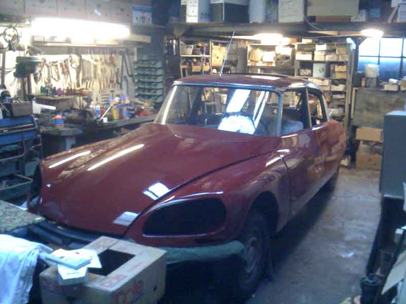

das sieht alles richtig gut aus und mit einem Jahr warst Du superschnell. Bist Du vom Fach, hast Du selbst lackiert? Anbei 2 Bilder von meiner (hallo Alex!), die inzwischen fertig ist, war im Grunde das gleiche Programm, hat bei mir aber deutlich länger gedauert.
[attachment 9196 DSC00181.jpg]
