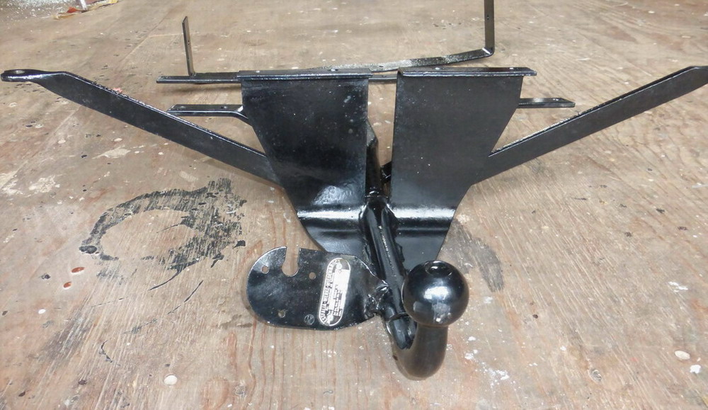

hallo ds piloten,
wer kennt die herstellerfirma (F ! vermutlich) der abgebildeten AHK für den ds Break.
besser wäre ein mitglied im club, der einen Break fährt ,mit einer eingetragenen AHK
gleichen typs oder gleicher bauart.
danke für eure hilfe.
erik

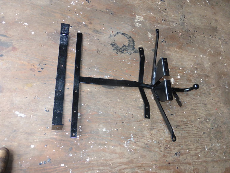

ich habe hier viele fotos von AHKs (auch an breaks) im laufe der zeit gemacht.
da gibt es auch viele unterschiedliche meinungen dazu.
und es gibt auch breaks die eben diese AHK dran haben.
ob vom TÜV abgesegnet oder nicht, weiß ich nicht.
die westfalia die mir für einen break angeboten wurde ist schon unterirdisch.
siehe foto. außerdem stimmt das schild mit der anbauanweisung nicht überein.
also das beste ist, du schickst mir mal was du hast
(Typenschild + Anbauanweisung ???? falls du das hast, wäre das ein sechser im lotto)
und ein brauchbares foto von deiner AHK.
über den preis werden wir uns einig.
was fehlt kann ich ergänzen oder bei westfalia anfordern.
Rost spielt keine rolle ich lauge das ab. "porentief rein"

[attachment 9229 1.jpg]

dosdres hat geschrieben: hallo ds piloten,
erik
sieht nach dieser aus und ist an meiner DS in FR

Hallo Erik,
lese das hier nur mit, habe selbst keinen Break, verstehe aber nicht, was Du mit der Westfalia-Kupplung für ein Problem hast. Was ist daran unterirdisch, das ist doch das Standardmodell für den Break? Im Vergleich zur Limousinenvariante sieht die zwar etwa filigran/pfimschig aus, aber man hört auch nicht von Problemen damit. Klär mich (und die anderen) bitte auf.
dosdres Verified
Beiträge: 607
Re: anhängerkupplung für ds break
Hallo Robert,
ich würde die Französiche AHK, die sich offensichtlich an 50% der Ds Modelle (Limousine und Break)
bevorzugen.
Aus dem einfachen Grund weil die Französiche AHK den gesamten Kofferraumboden überspannt.
Und die Befestigungspunkte nur auf punktverschweißten, doppelten Blechen vorgesehen sind.
Die abgebildete AHK (Break), wird an den für m.E. schwächsten Teilen der Karosserie mit 16 ! Schrauben befestigt,und endet !! mitten im Kofferraumboden (?)
Die AHK für die Berline Westfalia) benötigt nur 8 Schrauben und ist wesentlich einfacher, aber wiederum, m.E.vom technischen Verständnis sinnvoller, weil sie auch, wie die Französische AHK
den gesamten ! Kofferraumboden überspannt.
Die Kardinalfrage hat mir noch niemand beantworten können.
Kannst du mir erklären warum sich die AHK von der Limousine und dem Break unterscheiden sollte??
Beide haben die gleiche Karosserie, beide dürfen mit einer zulässigen Anhängerlast von 1500-1800Kg
bestückt werden.
Die AHK für den Break muß nur 10cm länger sein, wegen der Stossstange und der Heckklappe.
Und die hier besprochene AHK werde ich nicht einbauen, weil ich aus dem Heck meines Breaks
keinen Schweizer Käse machen möchte.
Bin gerne für aufklärende Informationen offen, weil ich mich schon eine Weile mit der Thematik
befasse.
Auch Fotos von AHKs solo oder angebaut würden mich interessieren.
noch einmal: mail saruss@hotmail.de 06338-99 47 62 0151-117 703 78
