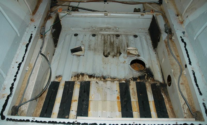

Wärend der Komplettierung meines 64er Familiale ist mir aufgefallen, daß es in dem Bereich des Benzinfilters so aussieht als ob dort eine Abdeckung fehlen könnte.
Leider konnte ich in keinem Ersatzteilkatalog etwas derartiges finden.
Sinnvoll wäre es auf jeden Fall, denn das dort eindringende Wasser läuft bis vor die Wand des Stabilisatortunnels und kann da nicht weg.
Kann mir einer von Euch weiterhelfen das Rätsel zu lösen?

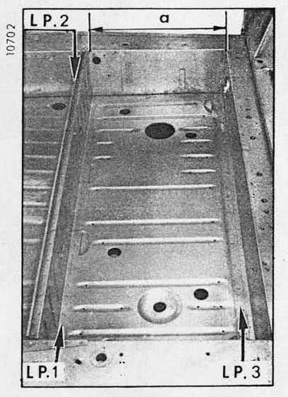

Re: Tank Familiale
Komisch, später müssen sie wohl jede Menge zusätzlicher Löcher in den Tankboden gestanzt haben, große und kleine. Jedenfalls in der Berline Ausführung. Hier ein Bild aus Reparaturhandbuch 583-5 Karosserie
[attachment 9540 tankboden.jpg]
Johannes

Re: Tank Familiale
Wenn man diese Öffnung so lässt, dann müßten aber konsequenterweise auch die vier großen Löcher vor dem Stabitunnel offen bleiben, damit eindringendes Wasser ablaufen kann.
Vielleicht sind die Gummistopfen nicht richtig, kann ja auch sein.
