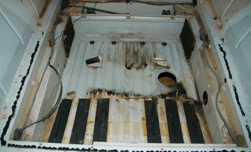

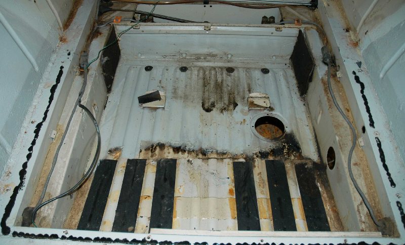

Wärend der Komplettierung meines 64er Familiale ist mir aufgefallen, daß es in dem Bereich des Benzinfilters so aussieht als ob dort eine Abdeckung fehlen könnte.
Leider konnte ich in keinem Ersatzteilkatalog etwas derartiges finden.
Sinnvoll wäre es auf jeden Fall, denn das dort eindringende Wasser läuft bis vor die Wand des Stabilisatortunnels und kann da nicht weg.
Kann mir einer von Euch weiterhelfen das Rätsel zu lösen?
viele Grüße
Mike

Markenfremder Hinweis: selbe Problematik am Jag E. Lösung dort ab Werk: ein kreisrundes Schaumstoffpad, aähnlich einem Donut.
Das liegt unter dem Tank, und der klemmt es fest auf den Boden. Damit ist das dort dicht.
Man müsste das aus Armaflex nachbauen können, oder man kauft sich das Jag-Teil und verwendet einfach das, kostet iirc unter 20 Euro bei SNG Barratt.

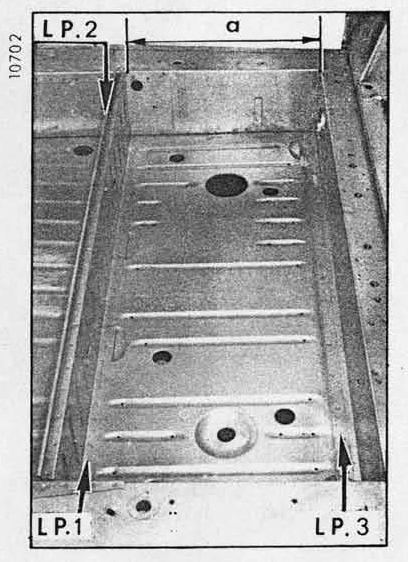

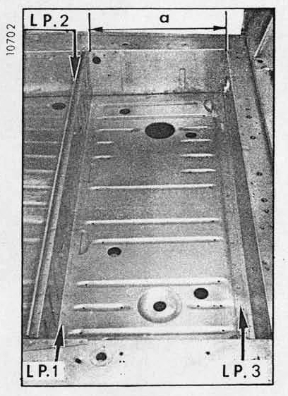

Komisch, später müssen sie wohl jede Menge zusätzlicher Löcher in den Tankboden gestanzt haben, große und kleine. Jedenfalls in der Berline Ausführung. Hier ein Bild aus Reparaturhandbuch 583-5 Karosserie
[attachment 9540 tankboden.jpg]
Johannes

Das ist so in Ordnung , da fehlt nichts.
Guido

Auch wenn es so wie es ist gedacht war, ist die Idee dort ein vorkomprimiertes Moosgummiband einzulegen bestimmt nicht verkehrt.

Da waere ich mir nicht so sicher. Das Moosgummi haelt die Feuchtigkeit und eine Belueftung des Hohlraums wird ebenfalls unterbunden. Ich wuerde das nicht aendern, sondern die Tankhoehle von innen satt mit Sanders bepinseln.

Wenn man diese Öffnung so lässt, dann müßten aber konsequenterweise auch die vier großen Löcher vor dem Stabitunnel offen bleiben, damit eindringendes Wasser ablaufen kann.
Vielleicht sind die Gummistopfen nicht richtig, kann ja auch sein.

Hier, 5 Euro sechzig:
http://www.sngbarratt.com/ProductDetail ... cefe47&l=7
Das Zeug ist geschlossenporig, also saugt nix an und nimmt nix auf.

Eine gescheite Belüftung wäre mir lieber als son Zeugs was da nicht reingehört und alles abdichtet.
Schließlich wird der Tank schwitzen und das Kondenswasser kann dann nicht gescheit raus.
Warum versucht man immer alles besser zu machen was nicht verbessert werden muss ?
Eine gescheite Versiegelung aufs Blech und gut iss .
