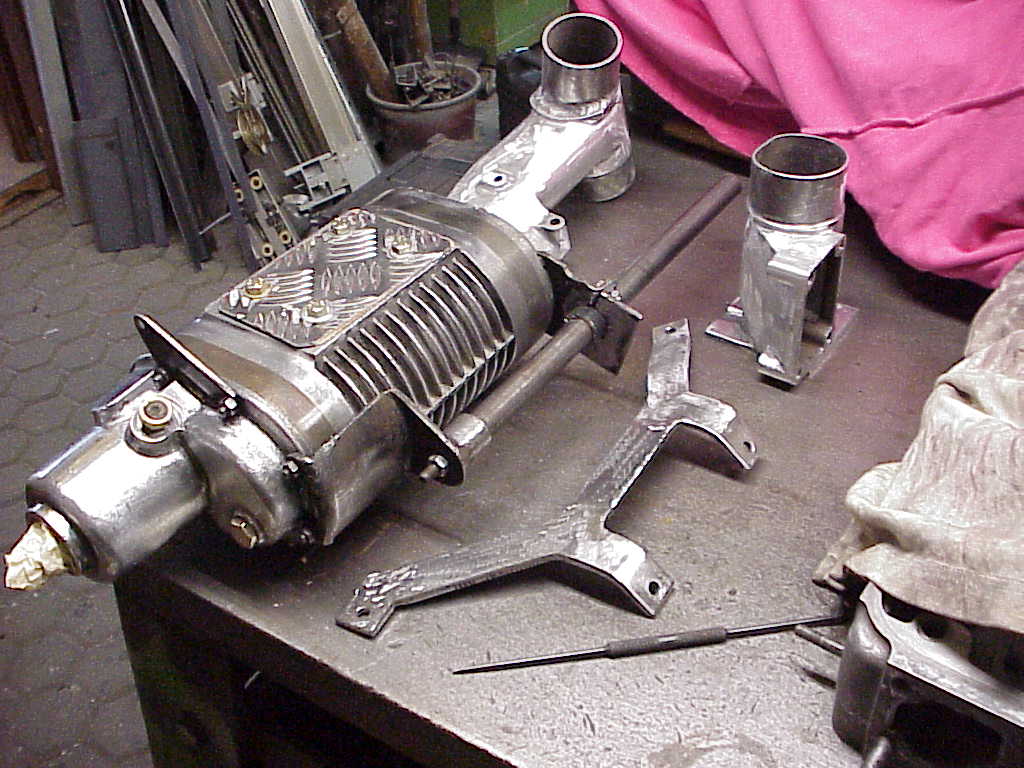

Den Verdichter welchen ich hier habe, geht es gut, hat keine Schäden die Flügelräder sehen
sehr gut aus.
ich hätte auch keine Hemmungen den zu zerlegen, habe in meinem früheren Leben 25 Jahre
lang Kompressoren gewartet und überholt, auch Rootsgebläse.
Diese art Verdichter werden oft in der Druckindustrie verwendet, als Sauger und zum blasen.
Habe auch solche Verdichter neu gelagert.......ist aber sehr lange her.[attachment 9990 MVC-001L.JPG] [attachment 9991 MVC-004L.JPG] [attachment 9992 MVC-005L.JPG]
Ja wer sagts denn, trotz Ü60 ist es mir gelungen diese Fotos einzustellen.
Es sind auch Teile der Halterung auf den Fotos zu erkennen, großteils selbst gebaut,
Teilweise aber auch original constantin.
Noch mal Danke für Eure Hilfe, ich hoffe ja dass dieser Verdichter wieder in 'Einsatz kommt.
Eingebaut soll er in eine DS 23 Break werden, welche mein Sohn und ich zusammenbauen.
Liebe Grüße, Dieter

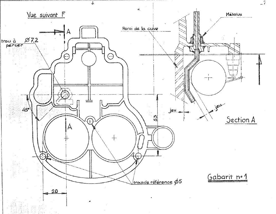

Was aber, macht bitte diese Druckleitung welche in die Benzinpumpe geht????
Diese Saugleitung in die Schwimmerkammer des Vergasers, die ist in dem Bertin-Manual
abgebildet und soweit erklärt.
Also war meine erste Vermutung wohl falsch, der Vergaser läuft doch mit und die Düse vor
dem Verdichter gibt einfach zusätzlich Kraftstoff dazu.
[attachment 10000 2015-12-1009_12_27-Sapelemmanual.pdf-AdobeReader.png]
Die Düse saugt aus dem Vergaserbehälter an sobald der Kompressor aktiv ist, ein
Magnetventil in der Kraftstoffleitung wird mit dem Pedalschalter aktiviert und gibt die
Kraftstoffleitung frei.
Aber was ist das mit der Benzinpumpe ????????
Ich bin ja davon ausgegangen dass der Druck des Verdichters diese blockiert.......
das war falsch gedacht. Könnte es sein dass die Pumpe mit diesem unter der Membrane
anliegendem Druck einfach mehr fördern soll????
Das könnte man ja mit eine kleinen elektrischen Benzinpumpe zusätzlich wie von Mike
vorgeschlagen machen.
