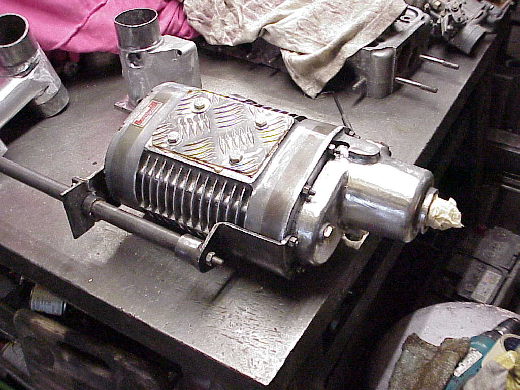

Hallo an Alle,
ich suche Unterlagen zu einem compresseur constantin.
Wir haben so ein Teil in france gekauft aber leider ohne Unterlagen und es fehlen Teile.
Die komplette Halterung des Verdichters, ok die kann man nachbauen.
Aber was weit wichtiger ist, die Rückschlagklappe für die Umfahrung um den Verdichter ist
ausgebaut, also ich habe das Gehäuse der Rückschlagklappe aber die eigentliche Klappe fehlt.
Auch so was lässt sich nachfertigen.... wenn man weis wie das Ding aussieht.
Geholfen wäre mir mit Fotos der Rückschlagklappe und mit Maßen von der Klappe.
Die Klappe war wohl mit einer art Scharnier in das Gehäuse eingebaut und vermutlich mit
einer kleinen Feder versehen, ich denke die Druckverhältinsse haben die Klappe dann von alleine
betätigt.
Bei meiner Suche nach Unterlagen habe ich das Handbuch eines Bertin Verdichters aufgetrieben (Kopie)
Der sitzt aber auf der anderen Seite des Motors hat komplett andere Halter und in diesem
Handbuch ist auch eine Teileliste welche aber absolut nichtssagend ist.
Gerne gebe ich diese Daten für den Bertin weiter wenn jemand Bedarf hat.
Vom Prinzip arbeitet die Bertin Anlage wie die Constantin, Bertin hat auch die gleichen Verdichter
genommen, von Constantin.
Wenn mir da irgend jemand helfen könnte währe ich sehr froh, das ist leider eine sehr seltene
Geschichte und ich denke es gibt nicht allzuviele von diesen Kompressoren in Deutschland.

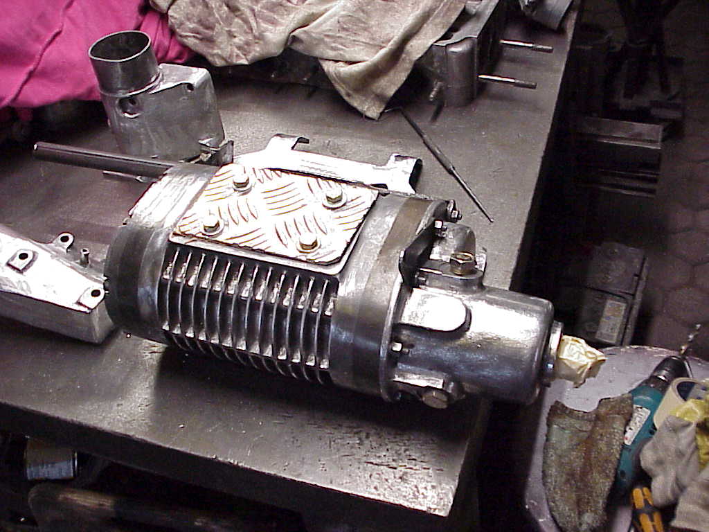

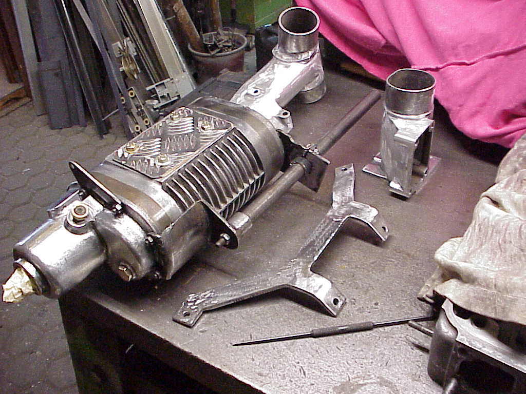

Den Verdichter welchen ich hier habe, geht es gut, hat keine Schäden die Flügelräder sehen
sehr gut aus.
ich hätte auch keine Hemmungen den zu zerlegen, habe in meinem früheren Leben 25 Jahre
lang Kompressoren gewartet und überholt, auch Rootsgebläse.
Diese art Verdichter werden oft in der Druckindustrie verwendet, als Sauger und zum blasen.
Habe auch solche Verdichter neu gelagert.......ist aber sehr lange her.[attachment 9990 MVC-001L.JPG] [attachment 9991 MVC-004L.JPG] [attachment 9992 MVC-005L.JPG]
Ja wer sagts denn, trotz Ü60 ist es mir gelungen diese Fotos einzustellen.
Es sind auch Teile der Halterung auf den Fotos zu erkennen, großteils selbst gebaut,
Teilweise aber auch original constantin.
Noch mal Danke für Eure Hilfe, ich hoffe ja dass dieser Verdichter wieder in 'Einsatz kommt.
Eingebaut soll er in eine DS 23 Break werden, welche mein Sohn und ich zusammenbauen.
Liebe Grüße, Dieter

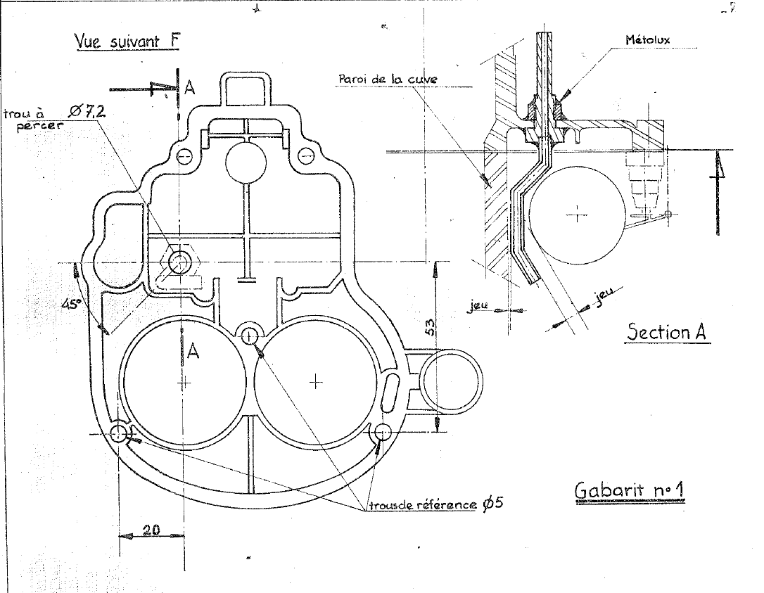

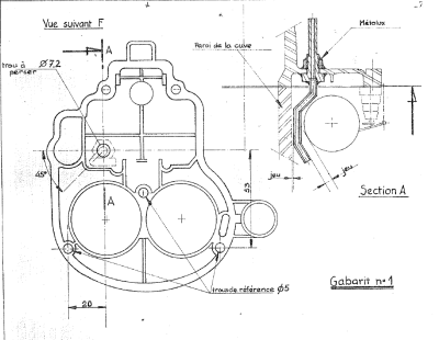

Der Vergaser wird noch umgebaut?????? da hört es mit meinem Französisch vollkommen auf,
ich verstehe kein Wort davon........was wird in dem Vergaser geändert?????
U.a. der Anschluss für das Einspritzventil. Elektrisch parallel zugeschaltet zur Elektrokupplung, bzw. dem Startswitch unter'm Gaspedal.
