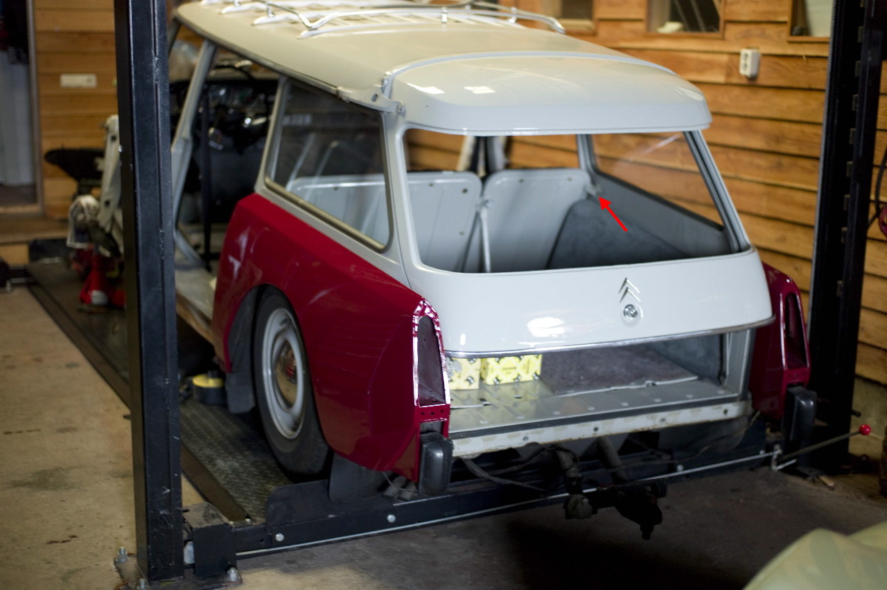

Hallo Leute,
ich restauriere gerade eine Citroën Ds Break und hätte zu einem Teil im Innenraum unter der B-Säule eine Frage.
Wo für ist dieses Teil gut bzw wie lautet die genaue Bezeichnung? (siehe Foto)
Vielen Dank
Leon
[attachment 10298 Ikhh.jpg]
Beiträge: 1534
Re: Citroën Ds Break TEIL ?
Hallo Leon,
das dürfte die Abstützung sein, auf der die umgeklappte Rückbank ruht.
Gruß Michael.
Leon Scheinecker
Beiträge: 48
Registriert: Mi 19. Aug 2015, 23:05
Beitrag von Leon Scheinecker »
Vielen Dank Michael !!
Jetzt ergibt es sofort einen Sinn.
Nochmals Danke
Leon

Bei meinem Break ist es auch so, wenn die Rücksitzbank nicht an den Halterungen (siehe Pfeil) eingehakt ist, steht sie senkrecht (links;R ist ja noch ne Stütze dran) und würde während der Fahrt nach vorne fallen;dann ist auch der Spalt von 5cm da.

ich denke, auf diesen Bildern des nuancier (wenn auch von einer Ambulance, daher geteilte Rückbank) sieht man ganz gut den von Til beschriebenen Effekt:
Ist bei meiner auch so, scheint also gewollt zu sein.
Läßt sich aber sicher in Eigenregie mittels längerer Puffer der Abstützung oder Zwischenlagen verändern.
Gruß Michael.
