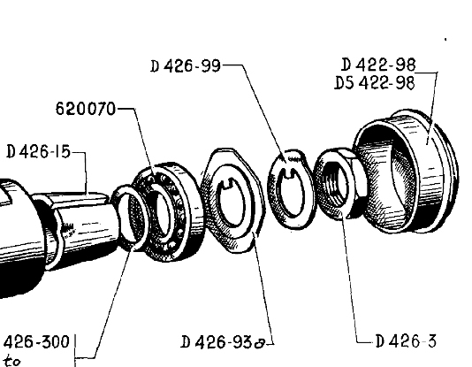

Re: Radlager hinten
Die Schraubensicherung ist doch serienmäßig vorhanden, ich sehe das Problem nicht.
Ich habe die Mutter so eingestellt, daß sich die Scheibe D426-93a, mit einem gegen das Gehäuse abgestützten Schraubendreher, noch ohne großen Kraftaufwand verschieben lässt.
Dann das Sicherungsblech gegen eine Flanke der Mutter gebogen.
[attachment 10350 Unbenannt1.jpg]
viele Grüße
mike
viele Grüße
mike
