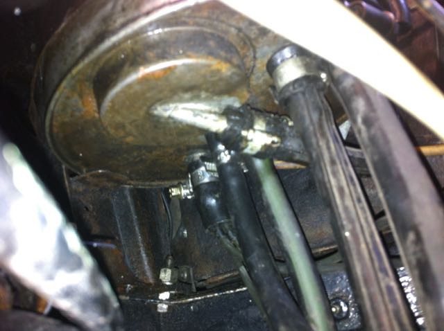

Broeni
Beiträge: 95
Registriert: Sa 27. Mär 2010, 22:05
Re: Rücklaufleitungen
Beitrag von Broeni »
Liebe Mitschweber,
Ich hab doch noch mal ne Frage, weil ich da nicht weiterkomme, bzw eine vernünftige Lösung möchte. Auf dem Bild könnt ihr meinen LHM Behälter sehen. Meine Frage: Kommen in den Rücklaufspaghettisammeleingang 3 oder 4 Leitungen ???
Vielen Dank schon mal!
Stefan
[attachment 10380 IMG_7889.jpg]
DS 23 Pallas, HA, Bj.74, .....
