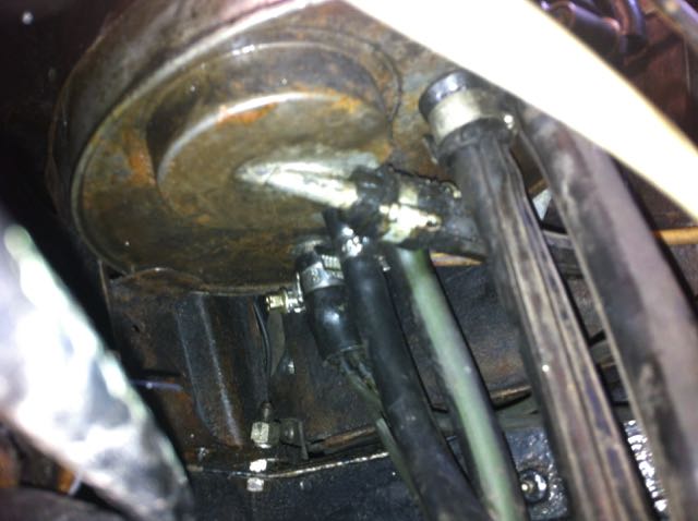

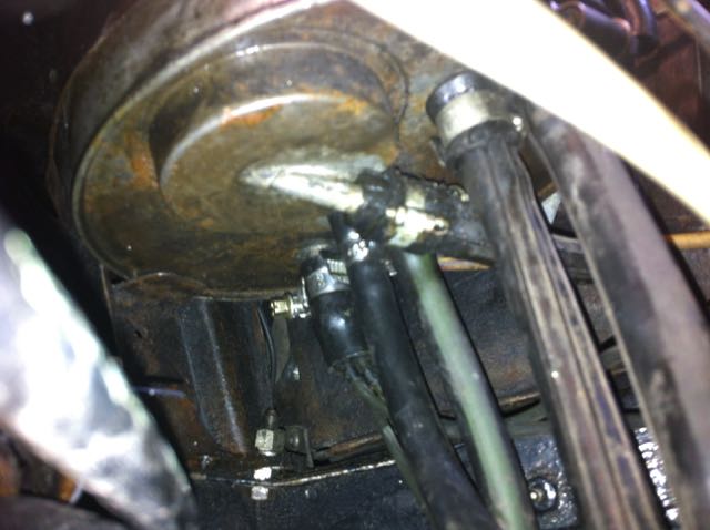

Re: Rücklaufleitungen
Liebe Mitschweber,
Ich hab doch noch mal ne Frage, weil ich da nicht weiterkomme, bzw eine vernünftige Lösung möchte. Auf dem Bild könnt ihr meinen LHM Behälter sehen. Meine Frage: Kommen in den Rücklaufspaghettisammeleingang 3 oder 4 Leitungen ???
Vielen Dank schon mal!
Stefan
[attachment 10380 IMG_7889.jpg]
