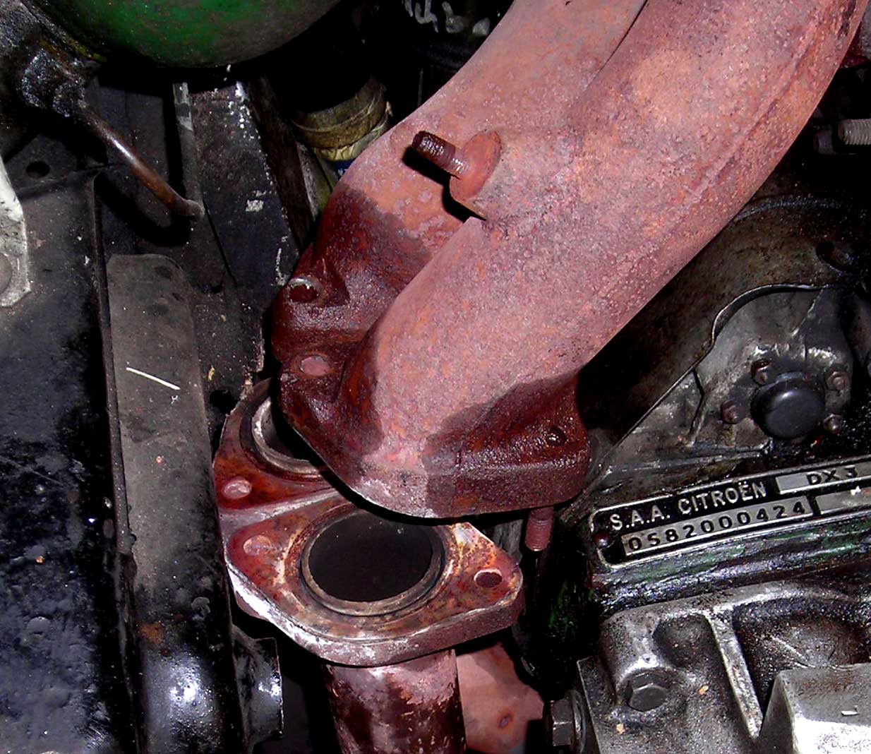

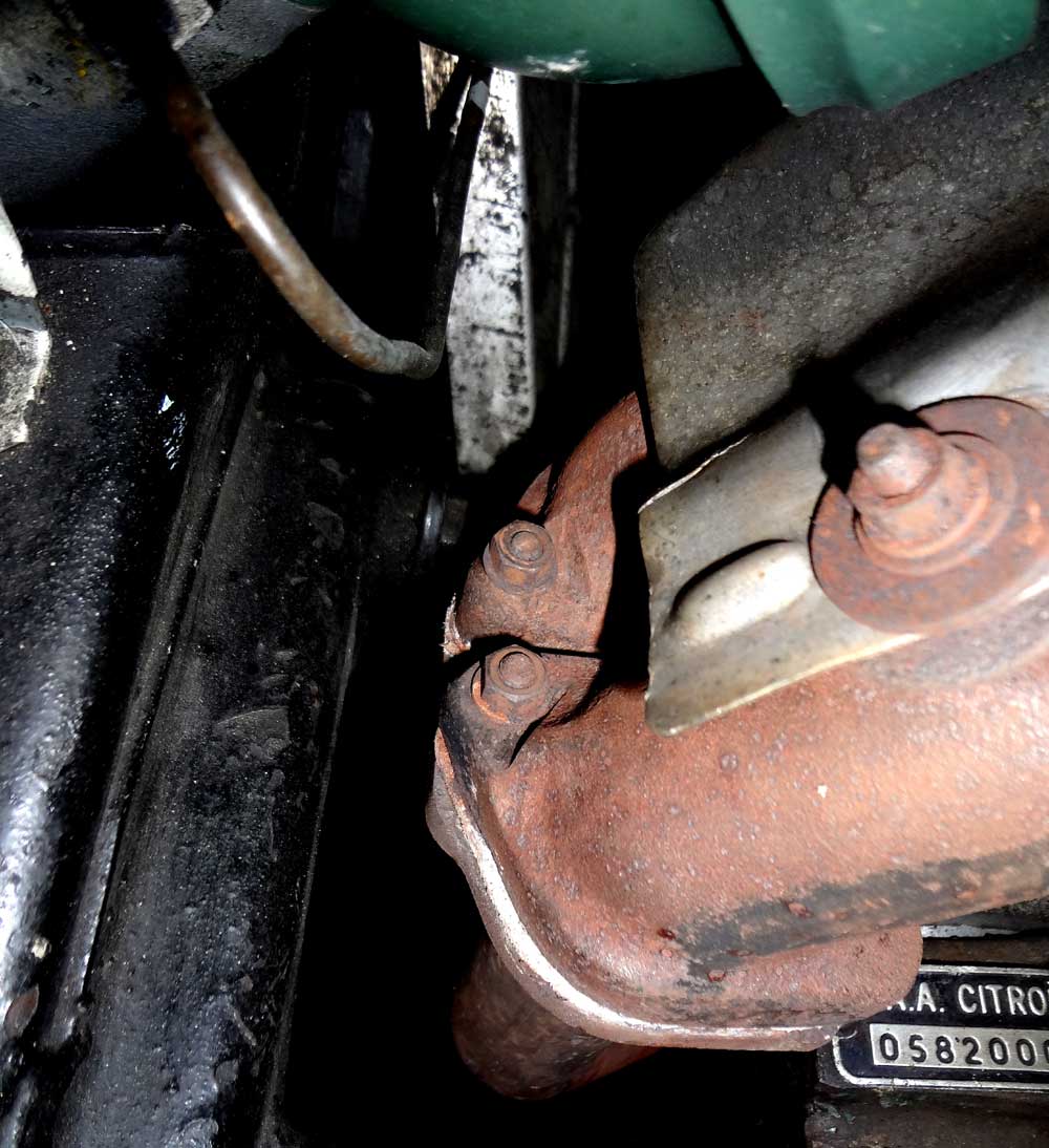

eine Modifikation erleichtert die künftigen Montagen deutlich, auch wenn es nicht original ist:

Man kann an den rechten Verschraubungen der Flansche die Stehbolzen herausdrehen, die Gewinde aufbohren und die obere Fläche parallel zur Flanschfläche bearbeiten. Dann kann man durch die jetzt geschaffenen Durchangslöcher Schrauben mit Muttern verschrauben. Die Muttern sind von oben gut zugänglich, Gegenhalten kann man auch von oben mit einem Ringschlüssel. Und wenn mal bei einer Demontage eine Schraube abreisst, fällt sie raus und man nimmt eine neue.
