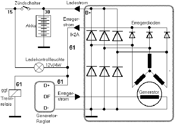

wie ich Dir bereits sagte, brauchst du für die Umrüstung ein zusätzliches Kabel im Kabelbaum für die Erregung der Lichtmaschine. Die Schaltpläne sind ja selbsterklärend. Das ist dann schon alles.
Da Du noch den alten Kabelbaum drin hast, würde ich den bei der Gelegenheit gleich wechseln (ich habe ein gestörtes Verhältnis zu Kabelbäumen, die eine pot. Brandlast darstellen) und mir gleich den neuen Kabelbaum für Drehstrom machen lassen.
Wenn Du auf Drehstrom wechselst, musst du Dir auch einen anderen Regler besorgen. Die alten mech. Regler weisen das merkwürdige Phänomen auf, dass das Licht immer heller und dunkler wird, je nachdem, ob die Lichtmaschine lädt oder nicht.
Man kann die alten Regler umrüsten auf elektron. Regler oder Du nimmt eine Lichtmaschine mit integr. elektron. Regler. So einen habe ich bei meiner Prestige eingebaut. Montage und Verkabelung genau so unproblematisch wie bei einem mit separatem Regler.
Ein bisschen Fummelei ist eventuell die Ausrichtung der Lichtmaschine, deren Riemenschiebe mit den anderen Riemenscheiben fluchten muss.

Die LiMa, die ich vorsehe, hat eine DS-Halterung und einen eingebauten Regler, ich denke, da muß nicht mehr sooo viel gemacht werden?
B+ an den Pluspol der Batterie
Masse (durch den mechanischen Anbau der LiMa an den Motor?)
Klemme 61 (Erregerstrom) an die Ladekontroll-Leuchte???
Oder kommt noch ein weiteres Kabel an die LiMa?
Manfred
[attachment 10613 Drehstrom-LiMa.jpg]

eine Heckscheibenheizung zieht mehr Strom als die komplette Beleuchtung. Deren Einbau ist der sichere K.o. für jede Gleichstromlichtmaschine, da sollte man in jedem Fall beides zusammen umrüsten. Wo findet sich denn das 2. Gebläse?

Hallo Manfred,
hast Du denn mal die Spannung gemessen? U.u. regelt der Regler zu früh ab, dann wird die Batterie nie voll. Kann man aber am Regler einstellen - hatte das Problem auch mal. Solange du nicht nur im Stadtverkehr im Leerlauf an der Ampel stehst, sollte das reichen. Der Zustand der Batterie spielt auch eine Rolle.
Gebläse/Wischer/Licht klappen auch bei meinem 6V-Auto (auch Gleichstrom, aber noch geringere Leistung). Heckscheibenheizung gab's damals eigentlich noch nicht.
Viel hilft übrigens, die Scheiben einen Spalt zu öffnen, speziell die hinteren.
Das Heizungsgebläse ist nur einstufig, außer du hast auf der Beifahrerseite noch eins (nicht serienmäßig).
Nachtrag: Wenn Du einen Halbautomaten hast, gibt es u.U. am Regler noch einen Anschluß für die Anlaßsperre - soll verhindern, daß man bei laufendem Motor den Anlasser betätigt.
Kenne das aber nur aus den Diskussionen in den Foren, habe das selbst nicht. Kann sein, daß es auch erst bei den Drehstromreglern so ist.
Michael.

Hallo Manfred,
miß doch erstmal die Spannung bei höherer Drehzahl. Geht auch während der Fahrt am Zigarettenanzünder.
Wenn die Spannung nicht die volle Höhe erreicht ( um die 13,8...14V), kann sich einstellen lohnen. Erstmal dann die Erregerspannung messen, ob da noch "Luft" ist (weil sie wenige Volt beträgt).
Je nachdem welchen Regler du hast, habe ich vielleicht ein Übersicht der Innereien. Man muß den Deckel dazu öffnen und an den Zungen rumstellen.
Das Zusatzgebläse ist selten. Dürfte aber nur Frischluft sein?
