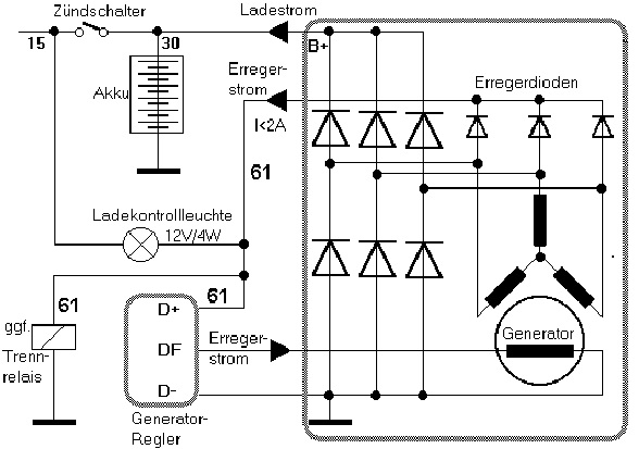

Hallo Sebastian,
auf Deine Antwort hatte ich hier gehofft
Ich wollte die Frage hier öffentlich stellen, da ja auch bei anderen ID/DS mit der Gleichstrom-LiMa ev. ein Tausch bevor steht.
Der Kabelbaum schein in weiten Teilen bei meiner DS getauscht worden zu sein, scheinbar irgendwie nur an den Lüfter-Motoren nicht, ich denke, es wäre jetzt mit Kanonen auf Spatzen schießen, wenn ich nochmal den Kabelbaum wechseln würde.
Die LiMa, die ich vorsehe, hat eine DS-Halterung und einen eingebauten Regler, ich denke, da muß nicht mehr sooo viel gemacht werden?
B+ an den Pluspol der Batterie
Masse (durch den mechanischen Anbau der LiMa an den Motor?)
Klemme 61 (Erregerstrom) an die Ladekontroll-Leuchte???
Oder kommt noch ein weiteres Kabel an die LiMa?
Manfred
[attachment 10613 Drehstrom-LiMa.jpg]
Manfred
