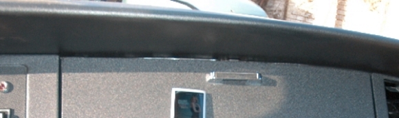

was mir aber auch aufgefallen ist - auch bei deinem Wagen wellt sich das Amaturenbrett leicht oberhalb des Handschuhfachdeckels. Der Überzug besteht aus, dünn mit Schaumstoff kaschiertem PVC - hast Du/habt Ihr einen Vorschlag womit man das wieder besser am Träger verkleben könnte?
[attachment 11065 Unbenannt.jpg]
Ich dachte bisher an den guten alten Kontaktkleber - UHU Alleskleber (den ursprünglichen, lösemittlehaltigen!)
Nach meinen überaus positiven Erfahrungem Sicomet 77 Sekundenkleber, wäre das auch eine Überlegung - aber vermutlich nur im ausgebautem Zustand des Trägers anwendbar.... da Sekundenkleber.

Auf keinen Fall mit lösemittelhaltigem Kleber oder Sekundenkleber, das löst den Schaumstoff an und gibt nachher unschöne Dellen!!
Besser mit einem handelsüblichen Styroporkleber aus dem Baumarkt, normalerweise verklebt man das nach dem strammen überziehen nur an den unsichtbaren Kanten, dann kann es arbeiten und bleibt glatt
