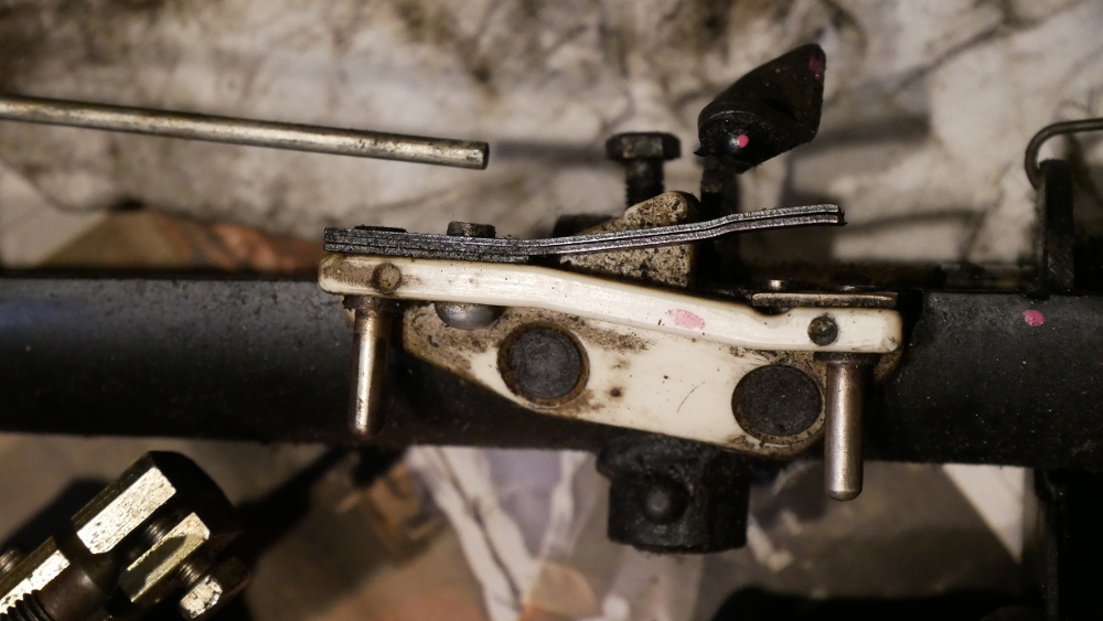

patric hat geschrieben: Hallo Sebastian,
Es ist eine insgesamt 3lagige Feder eine ist bei Deinem Teil auch schon weggebrochen.
Hallo patric,
dann ist das Bild nicht gut genug. Ich werde es ersetzen, weil Doctor-D von dem Teil wirklich angetan war.
Werde ich heute noch ändern. :-)
Danke und Grüße

Beiträge: 658
Wohnort: Germering
Re: Frage zum HA-Schalthebel
So, habe noch bessere Bilder hochgeladen.
Vielleicht hilft es zusätzlich.
Diese Teil ist 70er Jahre.

[quote="M. Ferchaud"]
Die Nieten von Kontakt und Federn kann man öffnen und neue Federn einsetzen. So würde ich es zumindest machen...
Henning[/quote]
Ich auch!
Hier fehlt m.E. kein Federblättchen, sondern die Kontaktzunge
Das ist laut Frank T. alles komplett so.
Ich habe bessere Bilder hochgeladen (in die Anzeige).
Muß mal eins verkleinern, damit ich es hier hochladen kann.
Gerhard Trosien hat geschrieben:

Beiträge: 658
Wohnort: Germering
[attachment 11596 HASchaltblock10_klein.JPG]Das schaut mir doch sehr original aus ohne Abbrüche oder so...
[attachment 11595 HASchaltblock08_klein.JPG]
