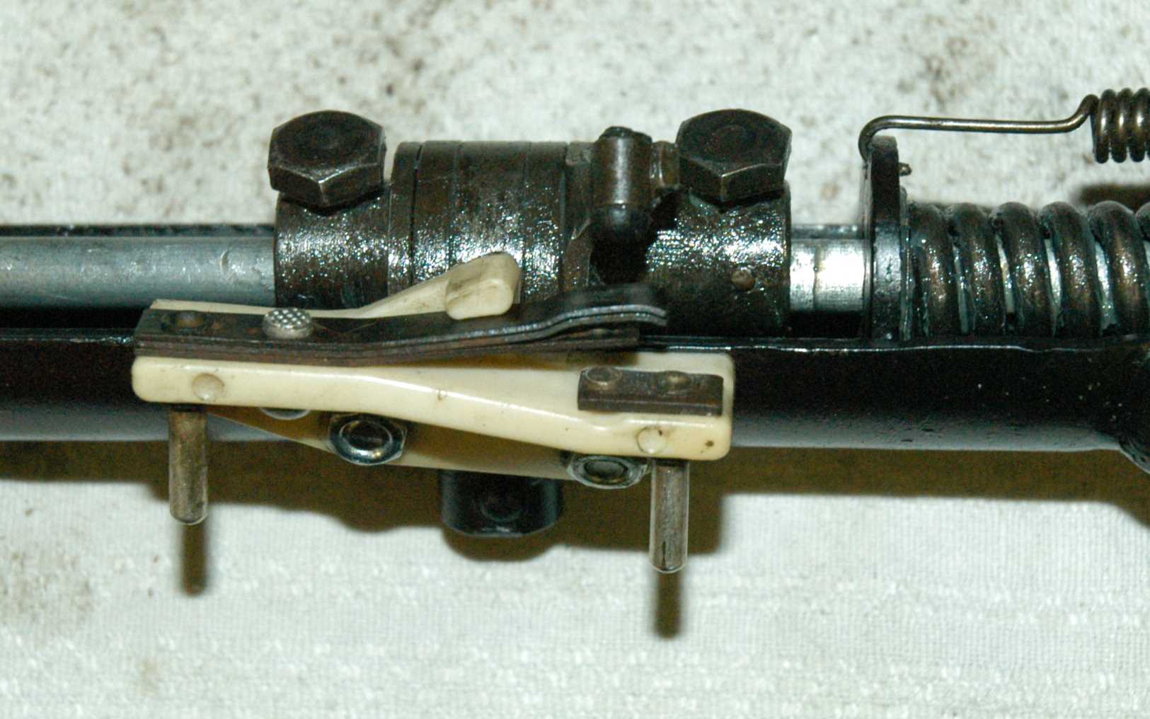

Ich bin eben nochmal raus und hab Dir ein Bild gemacht.
[attachment 11584 DSC_9327.JPG]
Darauf kannst Du sehen, daß der Hebel einen großen Leerweg zurücklegen muss bis er überhaupt erst mal in Berürung mit dem Schalter kommt. Das kann nicht durch die Federkraft des Schalters in die Ausgangslage zurückkommen.

danke für das Bild, ich sehe zwei Stahlfedern über der Kontaktfeder. Wenn ich mir das bei mir bei ausgebautem Tacho anschaue, sieht es so aus, als sein nur noch die Kontaktfeder da, also beide Stahlfedern weggebrochen. Das dürfte schon die Ursache sein, denn der Weg bis zur Kontaktfeder ist ja nochmal ein Stück weiter. Jetzt frage ich mich (rhetorisch, ich frage eigentlich das Forum) ob man das irgendwie instandsetzen kann oder ob ich jetzt ein NOS-Teil suchen muss.

Die Nieten von Kontakt und Federn kann man öffnen und neue Federn einsetzen. So würde ich es zumindest machen...

Es ist eine insgesamt 3lagige Feder eine ist bei Deinem Teil auch schon weggebrochen.
