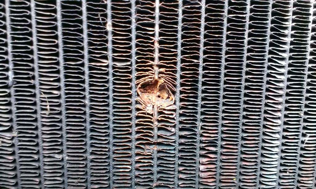

Der Kühler der leckt ist eigentlich nicht alt. Er hat schon Mal ein neues Netz bekommen. Komisch ist, dass ein es von diesen senkrechten röhrchen vergammelt ist. Das zerbrösellt wenn man mit dem Schraubendreher dran kratzt. Warum nur dieses Eine, verstehe ich nicht. Die anderen sind gut. Ich brauche mir die Mühe nicht machen, auch ohne Druck sabbert es raus.
Aus diesem Grund habe ich einen Gebrauchten der dicht ist, kühlt aber nicht so gut wie der defekte (als er noch dicht war).
Der Undichte hat zig-zag Kühlrippen wie auf dem Bild. Der Gebrauchte waagrechte Kühlrippen. Ob der Kühlunterschied daher kommt?

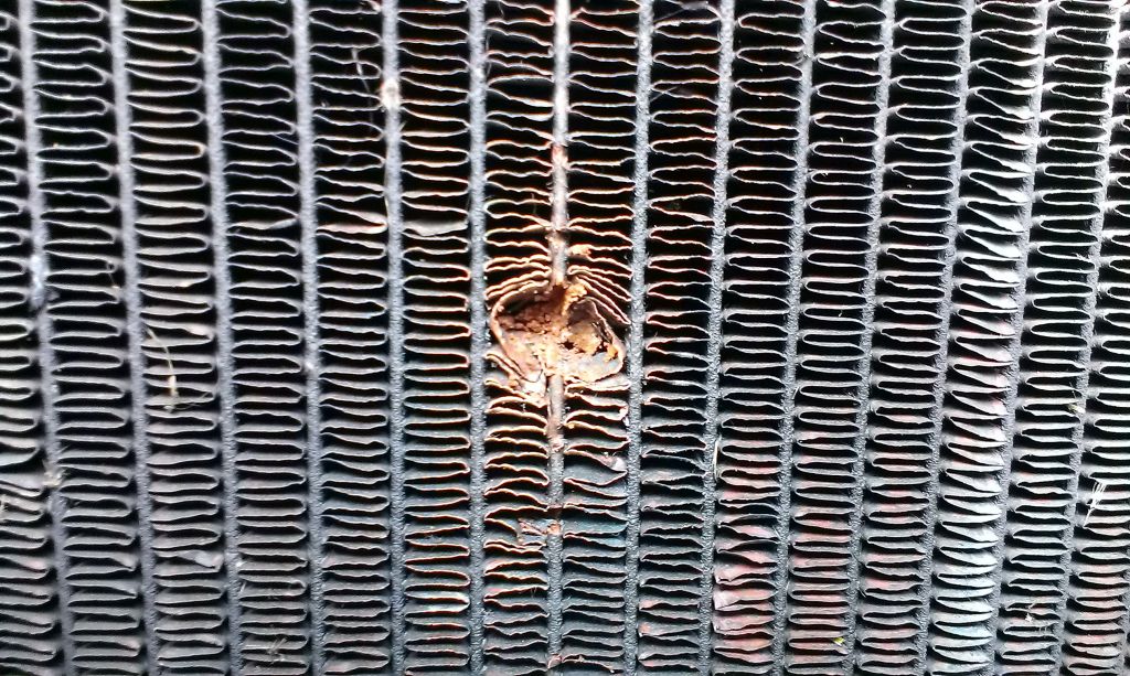

ich bin nicht verärgert.....ich kenne dich doch ein wenig

... da hast Du Recht! Da hilft auch keine Luftpumpe mehr.

[quote=Claude-Michel]
Vielleicht ist der eine Kühler eine mit 3 Reihen und der andere eine mit 2 Reihen?
Das kann man feststellen (sehen) in dem durch die Füllöffnung im Kühler hinein schaut, eine Taschenlampe ist hilfreich dabei.

- Beiträge: 1666
Re: Kühlerwechsel DSuper 5 12/72
Hallo Jint,
nein beide sind zwei reihig.
