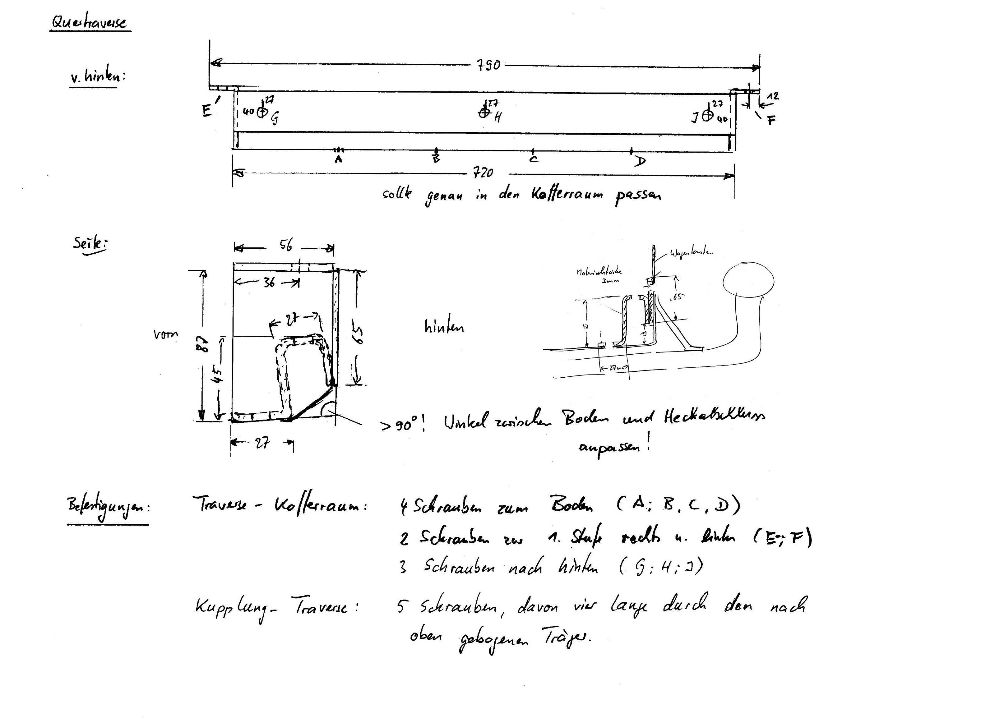

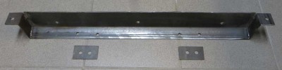

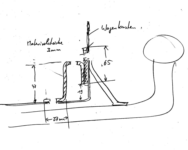

hast du das mit der AHK hinbekommen ? Mir fehlen nämlich die Verstärkungsbleche und die Westfalia Anbauanleitung ist nicht sonderlich hilfreich.
Kannst du dazu Näheres berichten?

Thomas hat mich damals einen inneren hinteren Verstärkungsbalken hergestellt. Die liegt immer noch herum, die könnte ich fotografieren und nachmessen.

Hallo RickBerlin,
hier ein alter Thread zu einer Westphalia AHK.
read.php?1,94423,94423#msg-94423
Dort findest du einen Beitrag von ID 20 mit der Bauanleitung für eine Traverse.
Vielleicht ist es ja das was du suchst.

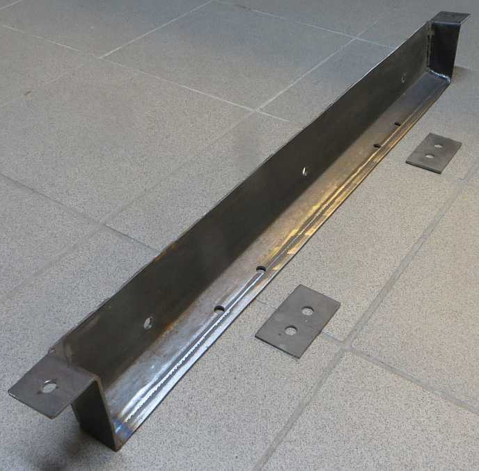

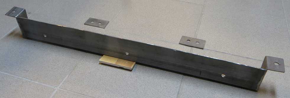

Hallo Jint,
das wäre toll! Ich habe zwar inzwischen schon eine Zeichnung, aber ein Foto hilft mir da mehr.
Olaf
Olaf
- Beiträge: 2069
Re: DS20 wie denn nun?

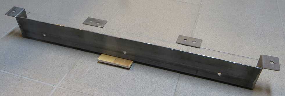

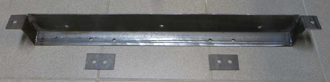

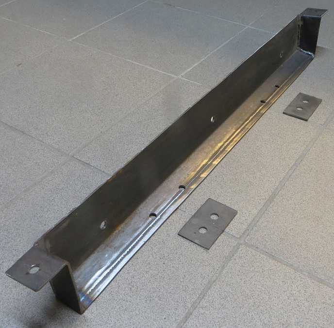

Hallo Olaf,
hier einige Fotos:
[attachment 12075 Westfalia_AHK_Teil1.jpg]
[attachment 12076 Westfalia_AHK_Teil2.jpg]
[attachment 12077 Westfalia_AHK_Teil3.jpg]
es folgt noch ein Foto im nächsten Beitrag.
hier einige Fotos:

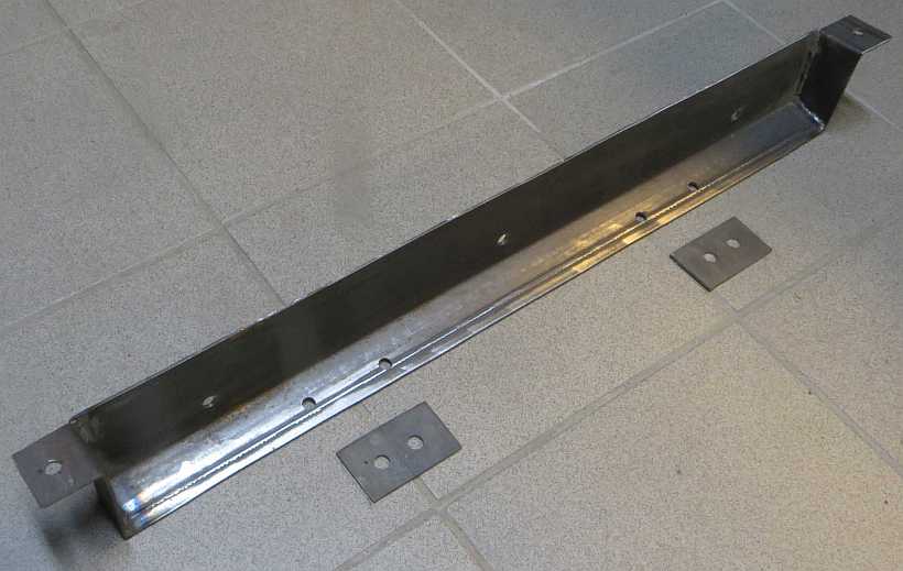

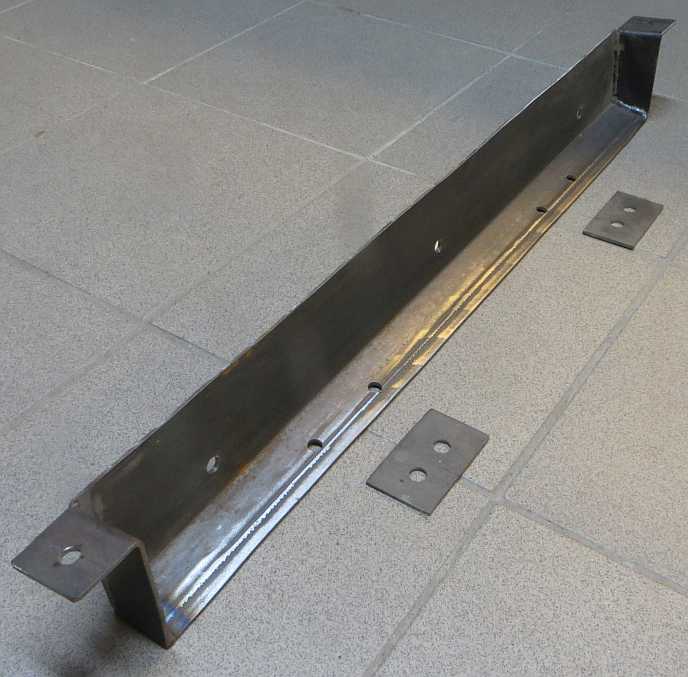

- Beiträge: 2069
hier das vierte Foto
[attachment 12078 Westfalia_AHK_Teil4.jpg]

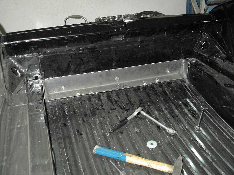

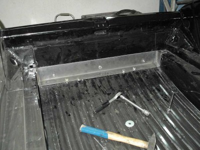

und ein fünftes (ich denke das zeigt das Teil in Thomas DS)
[attachment 12079 Westfalia_AHK_Teil5.jpg]
Das Teil hat Thomas Zink vor vielen Jahren mal für mich hergestellt. Zur Anwendung ist es bis jetzt nicht gekommen...

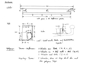

- Beiträge: 2069

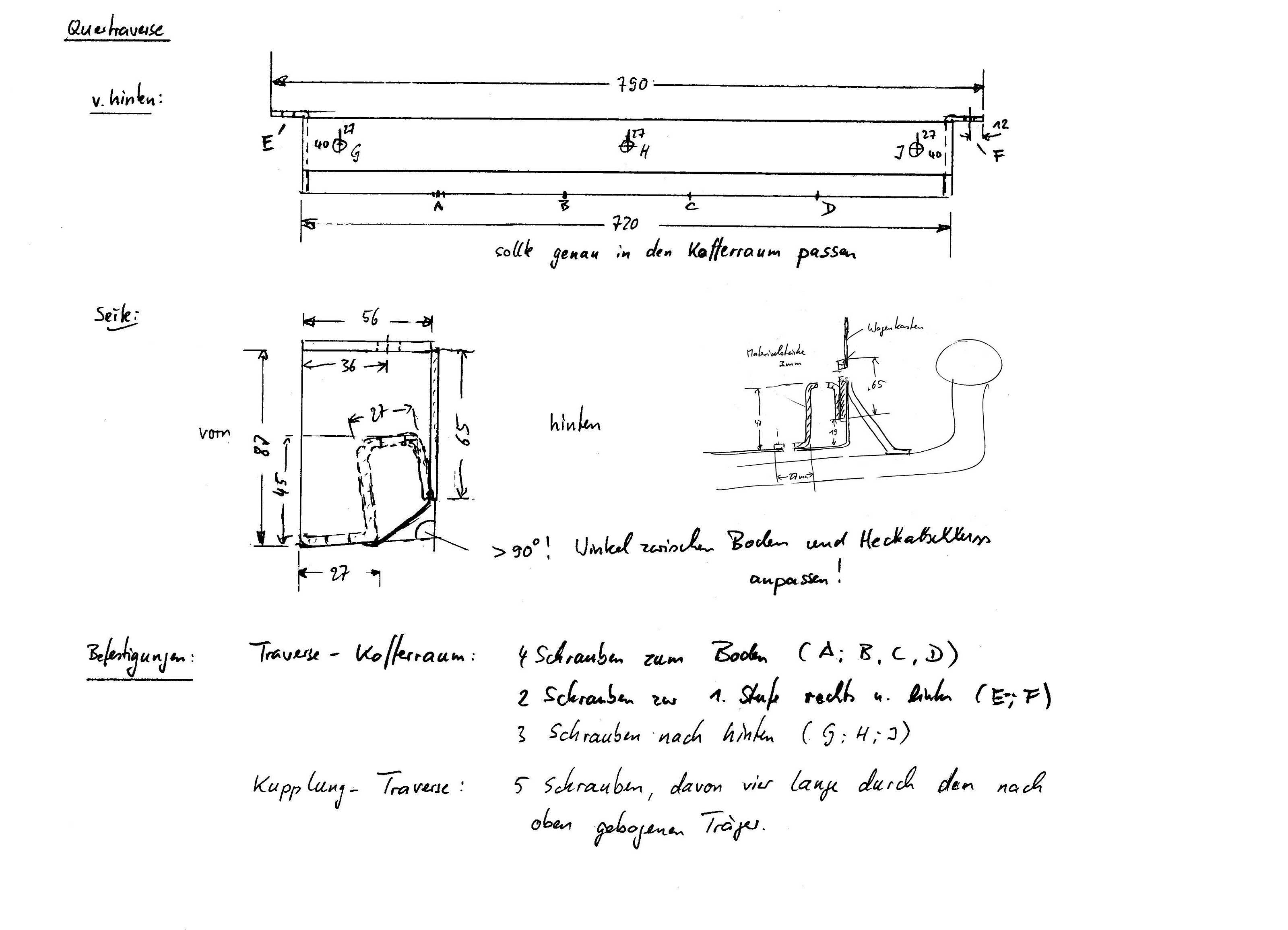

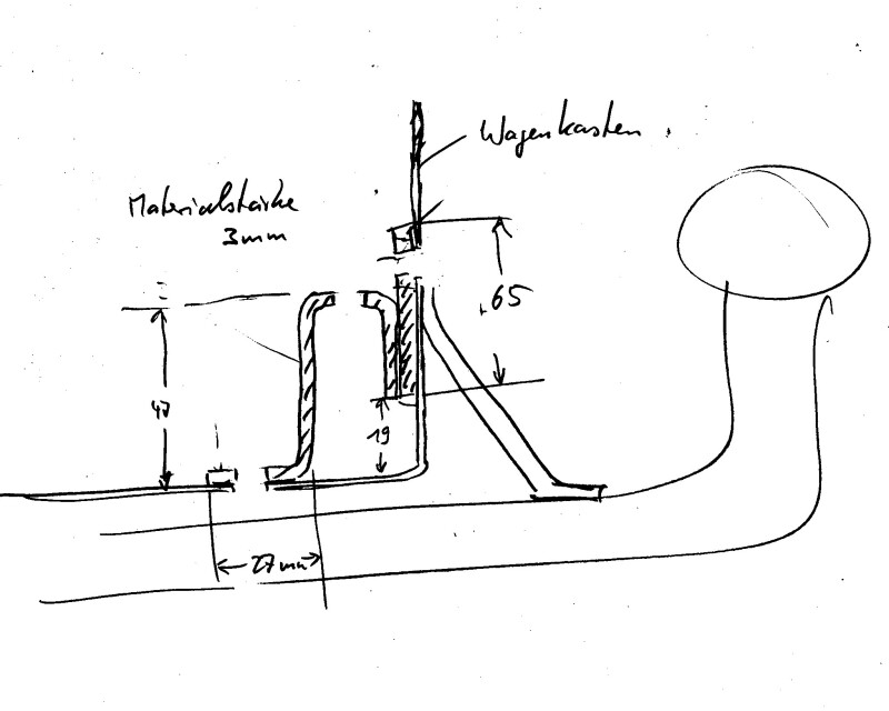

Und hier noch mehr Info zum Thema.
Die Einbauanleitung von Westfalia:
[attachment 12080 Westfalia304012.pdf]
sowie zwei Skizzen mit Maße:
[attachment 12081 ahkskizze1.jpg]
[attachment 12082 ahkskizze2.jpg]
Hallo Jint - vielen Dank!!!!
Damit komme ich wieder ein Stück weiter
Gruß Olaf
