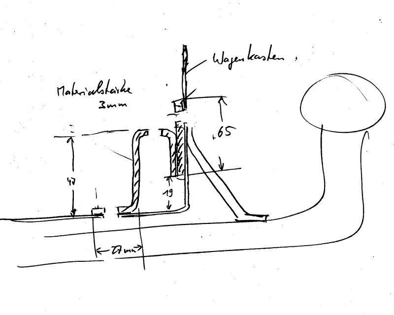

Beiträge: 2069
Re: DS20 wie denn nun?
Und hier noch mehr Info zum Thema.
Die Einbauanleitung von Westfalia:
[attachment 12080 Westfalia304012.pdf]
sowie zwei Skizzen mit Maße:
[attachment 12081 ahkskizze1.jpg]
[attachment 12082 ahkskizze2.jpg]

Hallo Jint - vielen Dank!!!!
Damit komme ich wieder ein Stück weiter
