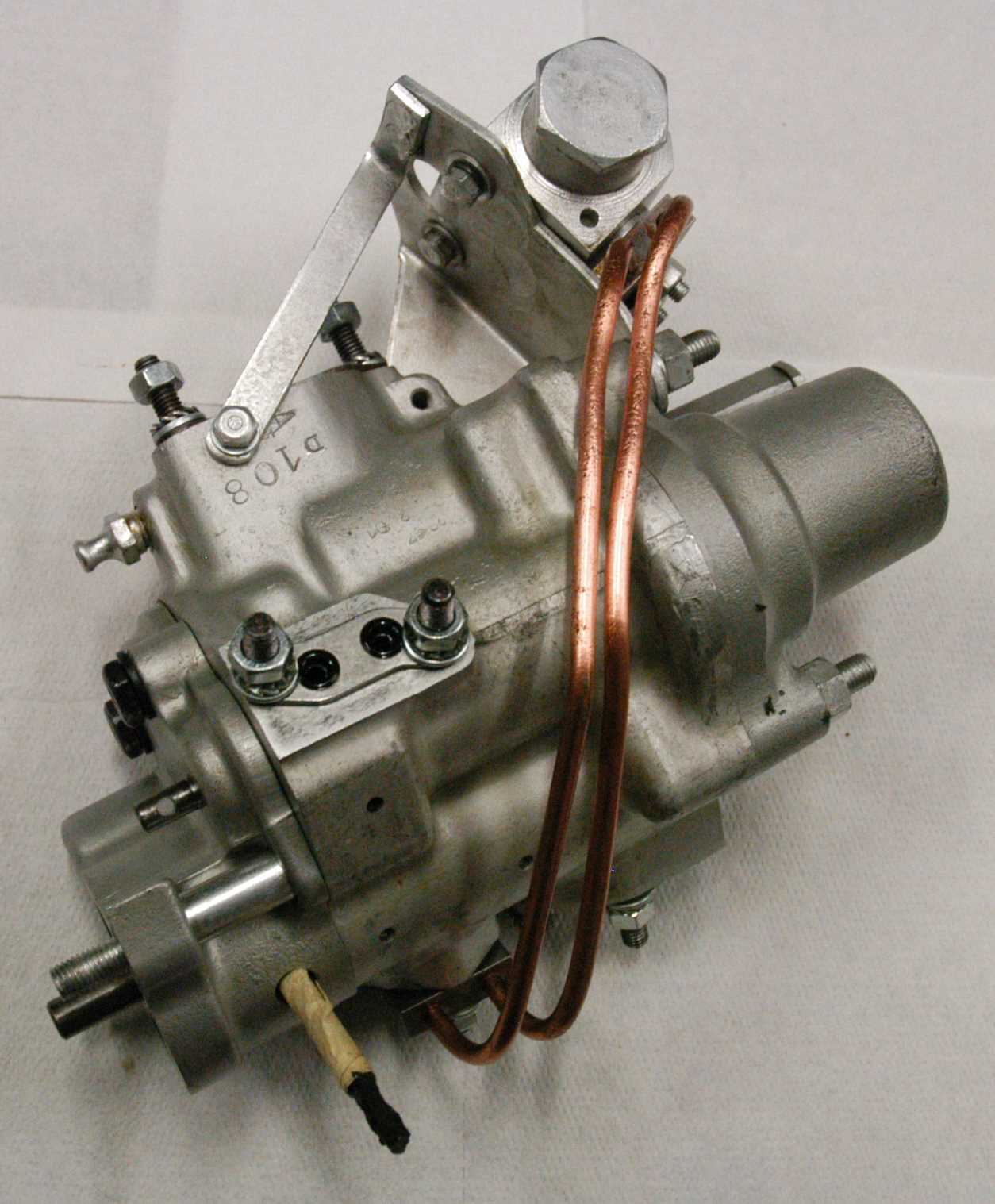

[attachment 12106 20171105_09.JPG]
Hier kannst Du die Sicherung sehen!
Laut Handbuch:
Fühlstift 3,94mm in die Bohrung einführen. Der Stift muß ca. 30mm eindringen, ansonsten 180° drehen.
Hebel Gangwähler 1.Gang. so fixieren und Fühlstift entfernen.
Bevor Du also alles wieder ausbaust kannst Du in der Stellung des ersten Gangs die Eindringtiefe des Fühlstiftes überprüfen.
viele Grüße
Mike

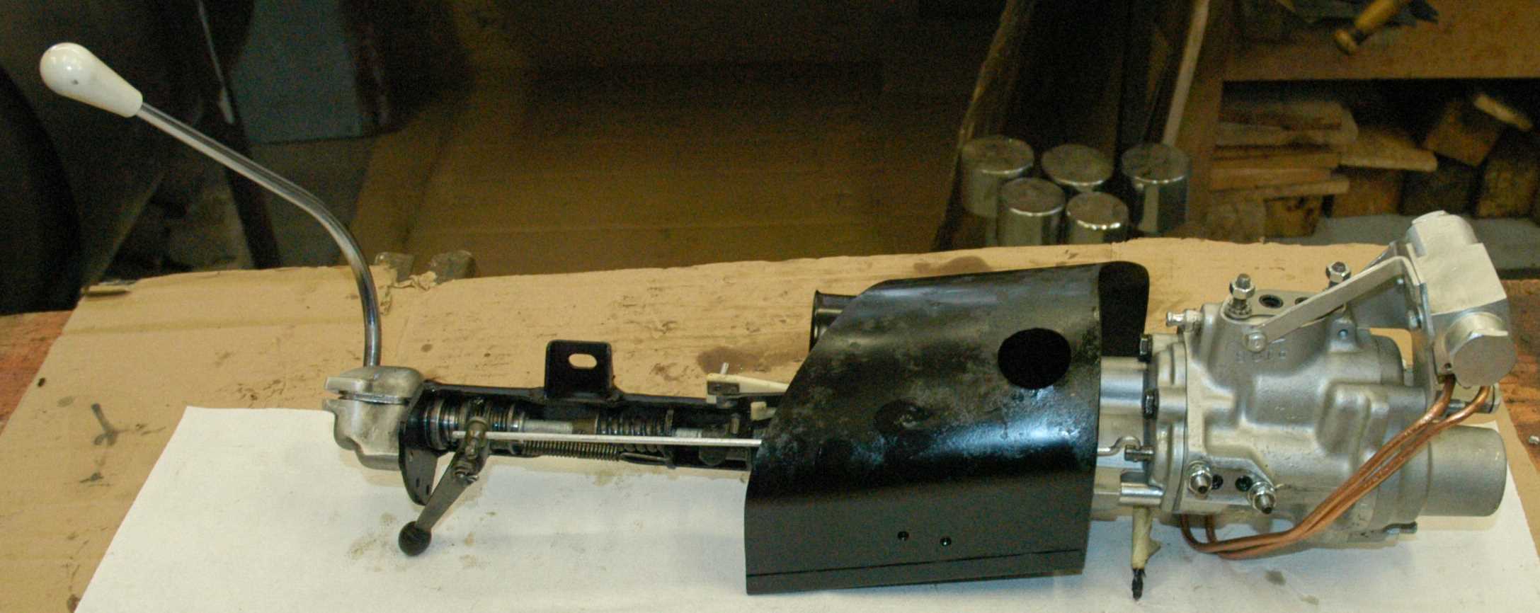

Ich meine damit diesen kleinen Hebel, dessen Betätigungsstange Du hoffentlich wieder eingehängt hast?
[attachment 12107 20171209_01.JPG]
Das ist alles im Handbuch 465 sehr schön beschrieben...
viel Erfolg
Mike

Danke! Super Bild! Den Haken habe ich eingehängt. Den Hebel der "Handkupplung" habe ich noch nie betätigt. Wofür ist der normalerweise da?

Damit kann man die automatische Kupplungsbetätigung überbrücken und dauerhaft einkuppeln,
z.B. notwendig wenn noch Druck im System ist und mit der Handkurbel angeworfen werden soll.
