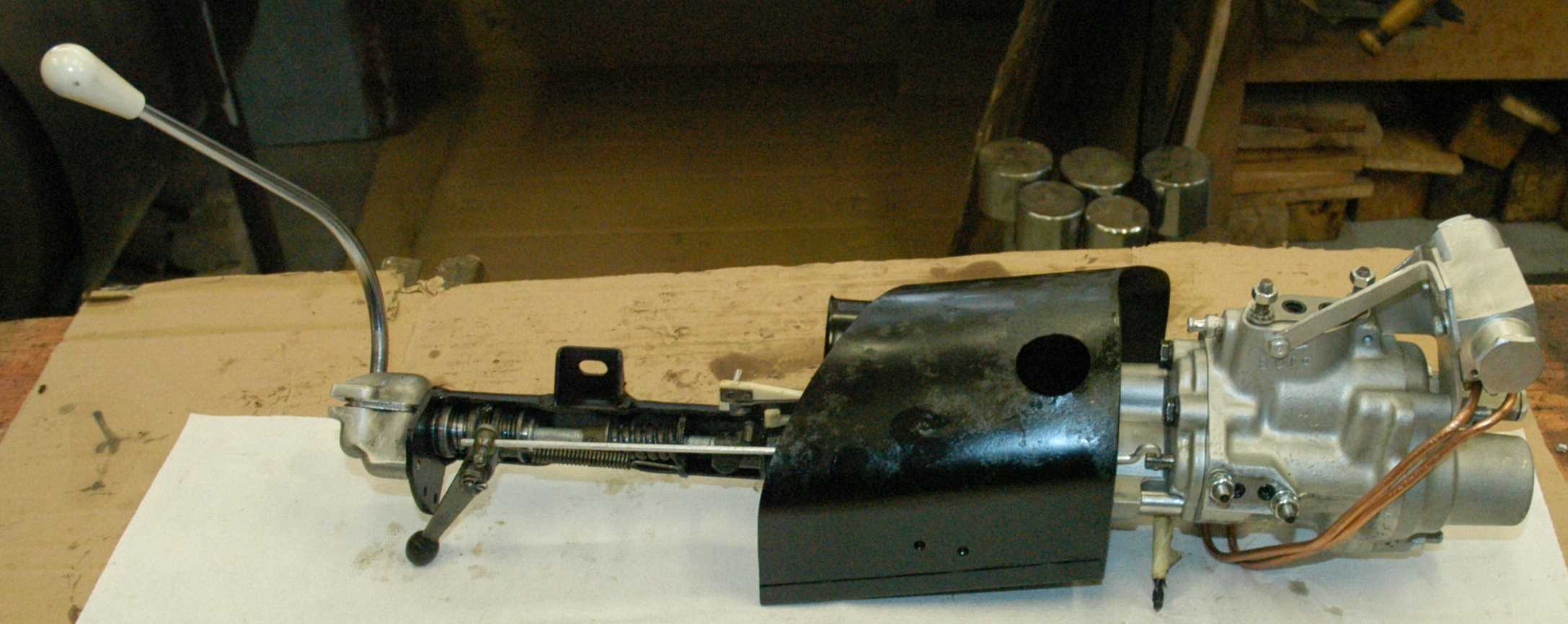

Hallo Mike,
bei meinem AT war weder ein Stift noch war die Welle irgendwie blockiert. Was nun?
Danke,
Danke,
Re: Halbautomatik nur noch mit 3. und 4. Gang
Wo wäre der Stift denn gewesen? Wenn ich das wüsste, könnte ich dort einen einstecken und die Welle so lange drehen / bewegen bis sie blockiert. Stelle ich mir das richtig vor?

[attachment 12106 20171105_09.JPG]
Hier kannst Du die Sicherung sehen!
Laut Handbuch:
Fühlstift 3,94mm in die Bohrung einführen. Der Stift muß ca. 30mm eindringen, ansonsten 180° drehen.
Hebel Gangwähler 1.Gang. so fixieren und Fühlstift entfernen.
Bevor Du also alles wieder ausbaust kannst Du in der Stellung des ersten Gangs die Eindringtiefe des Fühlstiftes überprüfen.

Habe nun die Welle in eine Position gebracht, wo der Stift deutlich eindringt und ich die Welle damit blockieren kann. Habe in dieser Stellung den 1. Gang eingelegt und die Schelle fixiert. Nun geht der 1. Gang, der Rückwärtsgang allerdings nicht. Andere Gänge könnte ich nicht ausprobieren. Was ist noch falsch?

Ich meine damit diesen kleinen Hebel, dessen Betätigungsstange Du hoffentlich wieder eingehängt hast?
[attachment 12107 20171209_01.JPG]

Danke! Super Bild! Den Haken habe ich eingehängt. Den Hebel der "Handkupplung" habe ich noch nie betätigt. Wofür ist der normalerweise da?
Damit kann man die automatische Kupplungsbetätigung überbrücken und dauerhaft einkuppeln,
z.B. notwendig wenn noch Druck im System ist und mit der Handkurbel angeworfen werden soll.
