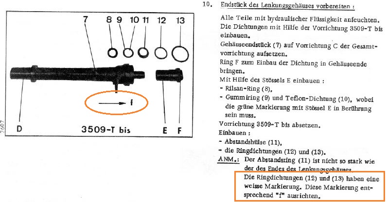

Heute kam ich endlich dazu, anzufangen die Lenkung wieder zusammen zu bauen. Ich habe begonnen die zwei Endstücke vorzubereiten und da ist mir ein Hinweis aus dem Reparaturhandbuch nicht so klar. Die O-Ringe haben eine weiße Farbmarkierung. Diese sollte entsprechend dem Pfeil "f" ausgerichtet werden. Ähm...was heißt das? Wenn ich auf die angehängten Bildern schaue, wäre die weiße Markieung auf der rechten oder auf der linken Seite des O-Rings?
Wer weiß bitte was?

Hallo Claude-Michel,
soll heißen, dass wenn Du die Dichtringe in die dafür vorgesehene Nut setzt,
sollte die weiße Markierung sichtbar sein.
Die Dichtringe, aus den jetzt lieferbaren Dichtsätzen, haben diese weiße Markierung
nicht, da spielt die Einbaurichtung keine Rolle. Deshalb reibe ich, nach einigen schlechten
Erfahrungen, diese Dichtringe immer mit etwas Fett ein, damit sie beim Zusammenbau
der Lenkung nicht zerstört werden.
Gruß Georg

Danke für deine Rückmeldung Georg,
[quote=Corbillards]
.....soll heißen, dass wenn Du die Dichtringe in die dafür vorgesehene Nut setzt, sollte die weiße Markierung sichtbar sein......[/quote]
...das würde der Fall sein, wenn die Markierung auf der "Innenseite" der O-Ringe wäre. Die Markierung ist aber seitlich. Wenn der O-Ring auf dem Tisch liegt ist sie nach oben oder nach unten gerichtet.

Hallo georg,
wenn ich die O-Ringe mit der Markierung nach rechts einbaue und ich schaue in das Endstück des Lenkgehäuses rein, dann sieht man diese.
Vieleicht hast du es so gemeint mit: "...sollte die Markierung sichtbar sein."?
ja, so war das gemeint.
Gruß Georg
