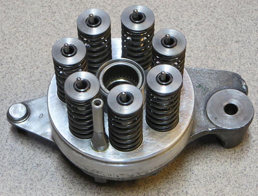

Noch mal kurz zurück zum Thema, wenn die Herren gestatten.
Nachdem ich die Ventilplättchen abgeschliffen hatte (siehe hier weiter oben), wurden die 7 einzelne Pumpen montiert.
[attachment 12791 7pompjesgemonteerd2_s.jpg]
Danach habe ich das weitere montieren der Pumpe, das heisst hauptsächlich das montieren/einpressen der Welle im Pumpengehäuse zuerst mal geübt/versucht mit den Teilen der ersten Pumpe (Pumpengehäuse mit Riss).

Es sieht also so aus alsob ich erfolgreich aus zwei HD Pumpen unbekannter Herkunft und Qualität (ich habe echt keine Ahnung wann und wo ich die gekauft oder geschenkt bekommen habe) eine funktionierende nicht leckende gemacht habe. Ich werde die Pumpe aber die erste Zeit kritisch beobachten.
