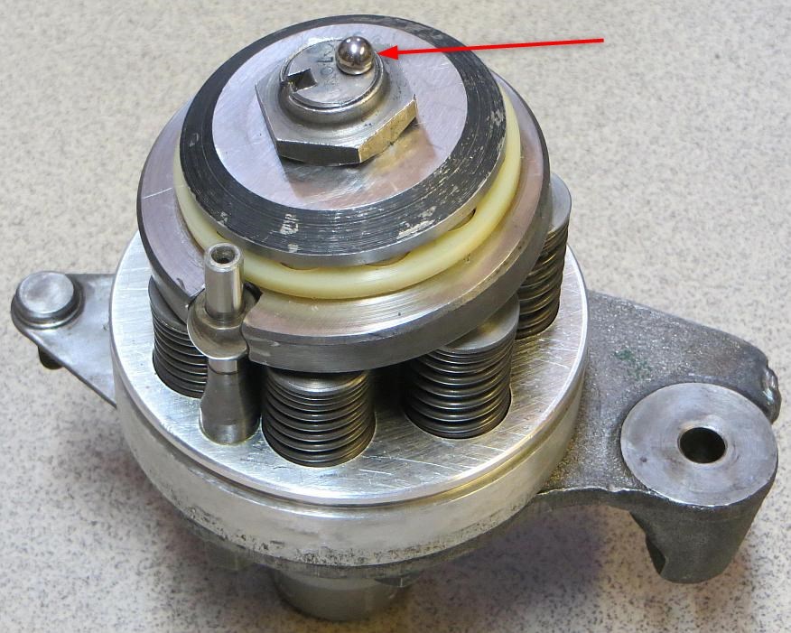

Beim zweiten Versuch habe ich die ganze Pumpe im Schraubstock gespannt und dabei auf das Ende der Welle eine Stahlkugel plaziert (Tip von www.hd19.net)
[attachment 12798 Kogelopas_s.jpg]
und an der andere Seite einen grossen Nuss (auf die innere Schale des grossen Kugellagers).
Weil man nun drei oder vier Hände braucht um das ganze zwischen den Schraubstockbacken eingeklemmt zu bekommen und ich nur zwei habe, ist mir die Pumpe dann zwischendurch auf mein Fuss gefallen...
... aber ich habe die Welle montiert bekommen. Diese Pumpe kann nächstes Jahr bei der RetroClassics vorgeführt werden.

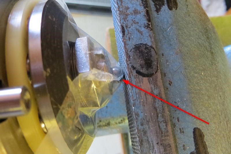

Hiernach habe ich mich an die zweite Pumpe getraut und dabei die Kugel mit Klebeband auf die Welle fixiert.
[attachment 12799 Kogelopasplakband_s.jpg]
So lässt sich das ganze deutlich einfacher zwischen den beiden Schraubstockbacken einklemmen.

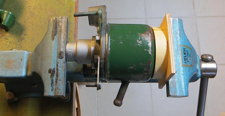

Als letztes muss dann "nur" noch der Deckel montiert werden. Das spezielle Werkzeug dafür habe ich natürlich nicht, und den Deckel einfach so auf das Gehäuse drücken funktioniert definitiv nicht.
Also musste der Schraubstock wieder als Presse herhalten. Damit der gewölbte Deckel nachher nicht platt ist habe ich eine Rolle Abklebeband und eine Stück Multiplexholz als zwischen Stück benutzt. Das funktionierte prima, man muss das ganze nur sehr genau axial ausgerichtet zwischen den beiden
Schraubstockbacken einklemmen, sonst verkeilt sich der Deckel.

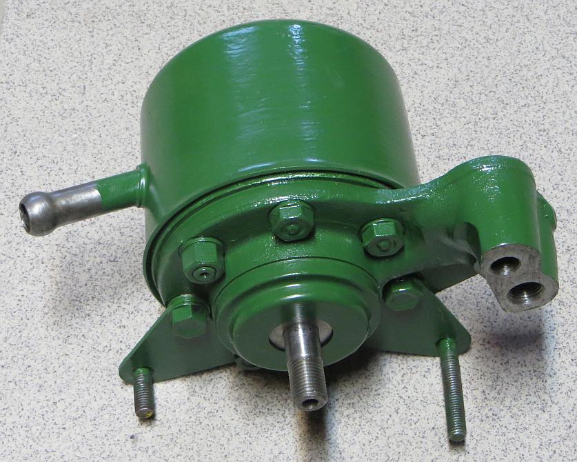

Nachdem ich die Pumpe wieder grün angemalt hatte war das vorletzte Wochenende dann vorbei.
[attachment 12796 Pompkompleetgroen1_s.jpg]

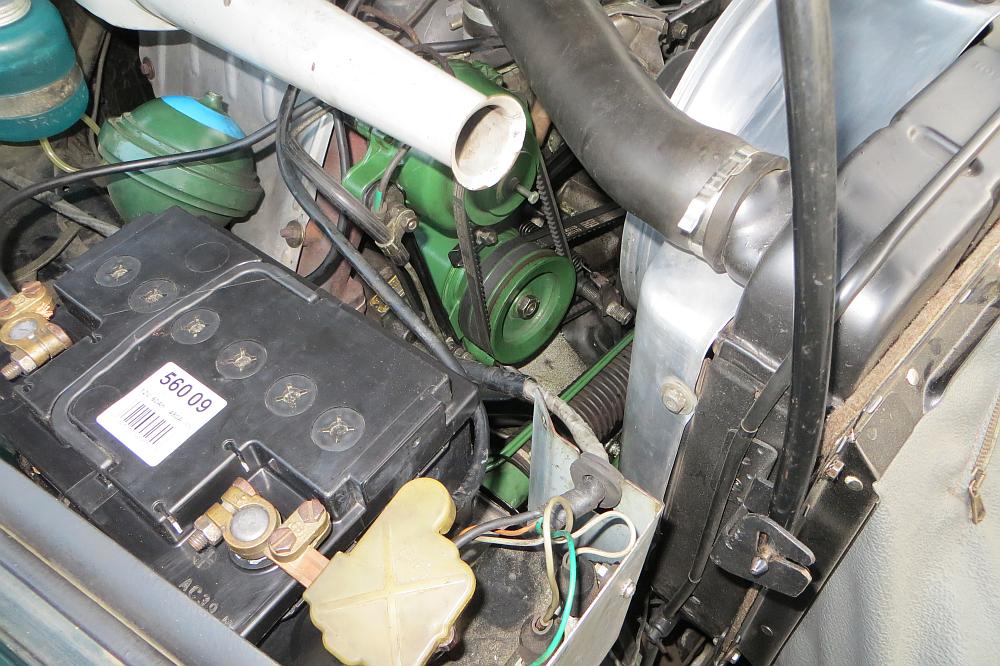

Am vergangenen Samstag habe ich die Pumpe dann unter reichlich Fluchen wieder eingebaut. Es ist immer wieder eine Freude festzustellen wie "leicht" zugänglich alles im DS Motorraum ist und wohin Mutter und Unterlegscheiben verschwinden können wenn man sie dummerweise fallen lässt.
[attachment 12797 Pompingebouwdenwerkt_s.jpg]
Gesternabend als es es nur noch ca. 32 grad Celsius war haben ich dann der Rest der ausgebaute Teile montiert und den Motor angelassen und gebannt auf und unter der Pumpe geschaut. Es schien nicht zu lecken! Als nächstes habe ich eine kurze Probenfahrt gemacht, auch danach kein Anzeigen von eine leckende Pumpe!
Nur der Kupplungszylinder hat ein wenig LHM geleckt.
Es sieht also so aus alsob ich erfolgreich aus zwei HD Pumpen unbekannter Herkunft und Qualität (ich habe echt keine Ahnung wann und wo ich die gekauft oder geschenkt bekommen habe) eine funktionierende nicht leckende gemacht habe. Ich werde die Pumpe aber die erste Zeit kritisch beobachten.
