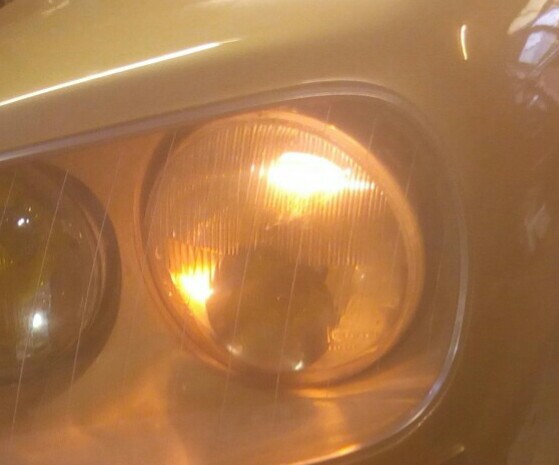

Ihr Vielwissenden,
.....hat das schon mal jemand gemacht?
Ich stehe kurz vor der Vollabnahme von Madame beim TÜV und fürchte, dass der Prüfer das komplett gelbe Licht bemängeln wird.
Hat jemand von euch schon mal diese Glaskolben rausbekommen?
Ich hab mir die Dinger gestern mal angeschaut und keine ID dazu ...
[attachment 12849 IMG_20190713_225011_280.jpg]

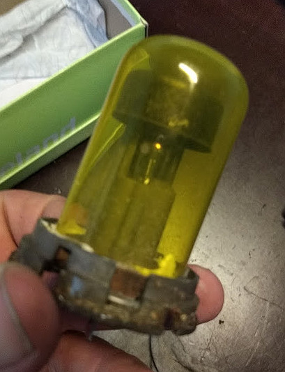

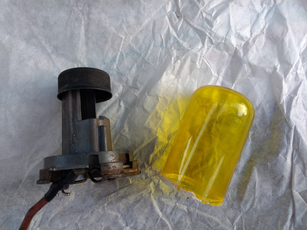

Hallo Christian,
habe das gerade bei SM-Scheinwerfern gemacht.
Falls das genauso aufgebaut sein sollte:
- Fassung aus dem Reflektor entfernen. Die Fassung hält darin dadurch, daß sie leicht eingebördelt ist. Biegt man den Kragen des Reflektors an den entsprechenden Stellen leicht zurück, eht die Fassung raus.
- Auf der Fassung ist ein Glaskolben eingeklebt. Der Kleber (eine weiße Masse) wird weich wenn man ihn eine Weile in Aceton einlegt. 3-4 Tage. Dann kann man den gelben Glaskolben durch ein wenig hin- und herdrehen lösen.
Nitroverdünnung geht auch, quillt aber die Isolierung des Massekabels auf.
(Mag sein, daß die DS-Scheinwerfer anders aufgebaut sind).
[attachment 12851 IMG_20190622_135502268_crop.jpg]
[attachment 12852 IMG_20190710_204905874.jpg]

Danke für Eure Hinweise.
Vor allem der Känguru-Scheinwerfer erweitert meinen Wortschatz ;-)
Um im Bild zu bleiben: das Baby steckt so tief im Beutel, dass da m.E. kein Drankommen ist.
Auch das vorsichtige Rauspopeln des Birneneinsatzes für das Abblendlicht hat nur eine neue Barriere zutage gefördert, die mir nicht überwindbar scheint.
Ich werde also entweder die Hütchen von außen irgendwie zerstören und dann irgendwie razsholen müssen.
Oder aber ich warte erst mal ab und tausche den kompletten Scheinwerfer gegen Einen modernen mit H4...
Soll ja eh heller sein.
Ich werde berichten.
Grüße Christian
