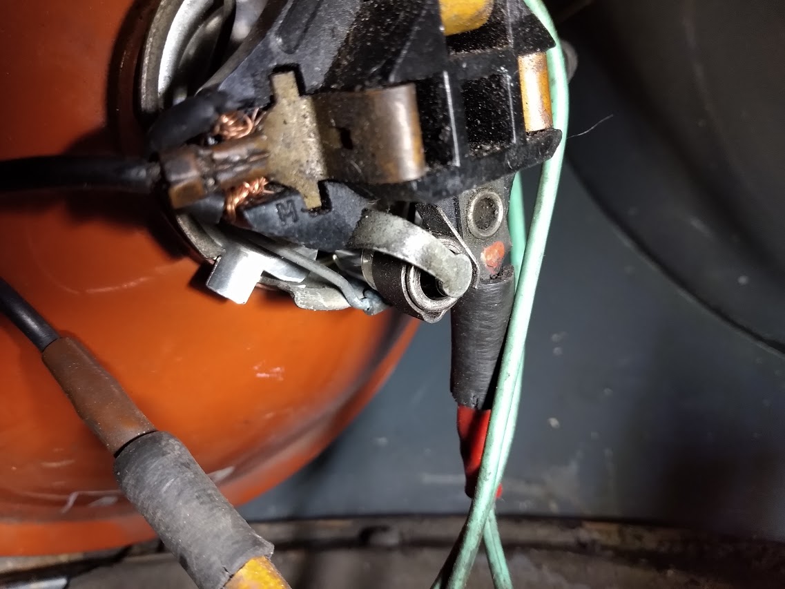

Wie schon beschrieben gab es eine Fassung, die von hinten in den Scheinwerfertopf eingesetzt wurde.
Diese Fassung wurde mit einer "Bilux"-Zweifadenlampe für Fern- und Abblendlicht bestückt. Nicht die Lampe mit dem großen Blechkragen!
Die genannte Fassung hatte eine bogenförmige Aussparung und hinter der Fassung, also kotflügelseitig, saß eine eingeklemmte Soffitte, die in alle Richtungen abstrahlte und so auch durch den bogenförmigesn Schlitz. Das war das Standlicht!
Man kann sich vorstellen, dass die Lichtausbeute wohl eher mager war...
Ich habe mal 3 Bilder von meinem Renault R2067 angehängt, die das ganz gut zeigen sollten.
Diese Fassungen sind sicher nicht einfach zu finden. Der Franzose hat was ähnliches im Programm, aber derzeit nicht lieferbar.

Neben der Soffitenlösung gibt es die Fassungen/Stecker für die Bilux-Lampen auch mit einer Aufnahme für eine normale Standlichtbirne.
Ich hab's hier mal versucht zu fotografieren.
[attachment 13017 Bilux_Fassung_Standlicht.jpg]
Sowohl der Soffitten- als auch der "normalen" Lämpchenlösung ist gemein, daß in der Bilux-Lampe ein Schlitz im Blechkragen ist.
Bei meinen gelben Glühlampen war das schon serienmäßig drin, bei den weißen mußte ich es selber reindremeln. Könnte mir vorstellen, daß man bei den Altlampenhändlern auf Oldtimermärkten auch die weißen schon mit Schlitz bekommt.
Ohne passende Stecksockel hilft dir das natürlich nichts.
