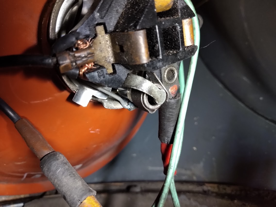

Neben der Soffitenlösung gibt es die Fassungen/Stecker für die Bilux-Lampen auch mit einer Aufnahme für eine normale Standlichtbirne.
Ich hab's hier mal versucht zu fotografieren.
[attachment 13017 Bilux_Fassung_Standlicht.jpg]
Sowohl der Soffitten- als auch der "normalen" Lämpchenlösung ist gemein, daß in der Bilux-Lampe ein Schlitz im Blechkragen ist.
Bei meinen gelben Glühlampen war das schon serienmäßig drin, bei den weißen mußte ich es selber reindremeln. Könnte mir vorstellen, daß man bei den Altlampenhändlern auf Oldtimermärkten auch die weißen schon mit Schlitz bekommt.
Ohne passende Stecksockel hilft dir das natürlich nichts.
Michael
Michael
