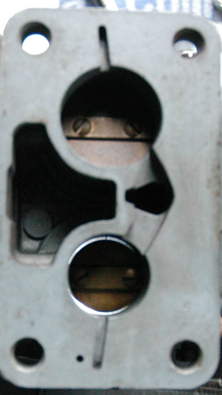

- wettem Verified
- Beiträge: 1313
- Been thanked: 3 times
Re: Vergaserfrage Weber 24/30 DCLC
Ich habe heute den vorgeblichen NOS-Vergaser bekommen.
Leider war er doch schon mal montiert, wenn auch wohl nur kurz.
Hier ist es so dass die erste Stufe leicht geöffnet ist.
[attachment 13412 verg_012.JPG]
Das ist leider unter den Umständen kein letztlicher Beweis.
viele Grüße
Mike
viele Grüße
Mike
