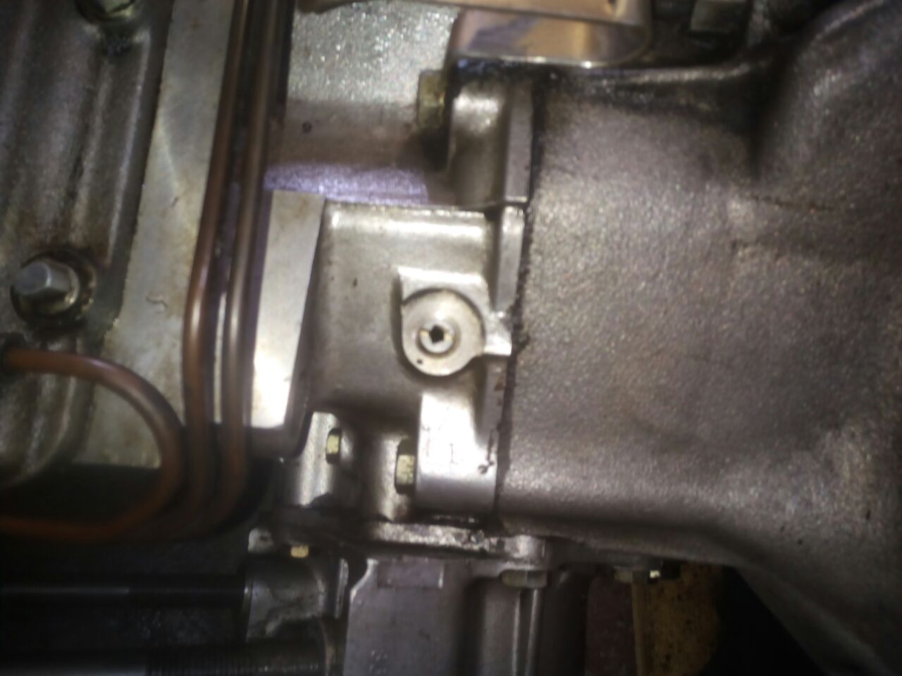

Die Entlüftung ist im Hauptgehäuse auf der Fahrerseite etwa unterhalb der Lenkung, ca 10 mm Durchmesser, mit einem Schlitz und einem ca 2,5mm Löchlein.
Christian T
- Beiträge: 872
Re: Schaltgabel undicht
Oja,
Schön versteckt.
Die O-Ringe über den Flansch an der Welle zu würgen stelle ich mir auch riskant vor. Von wegen reißen und so.
Schön versteckt.

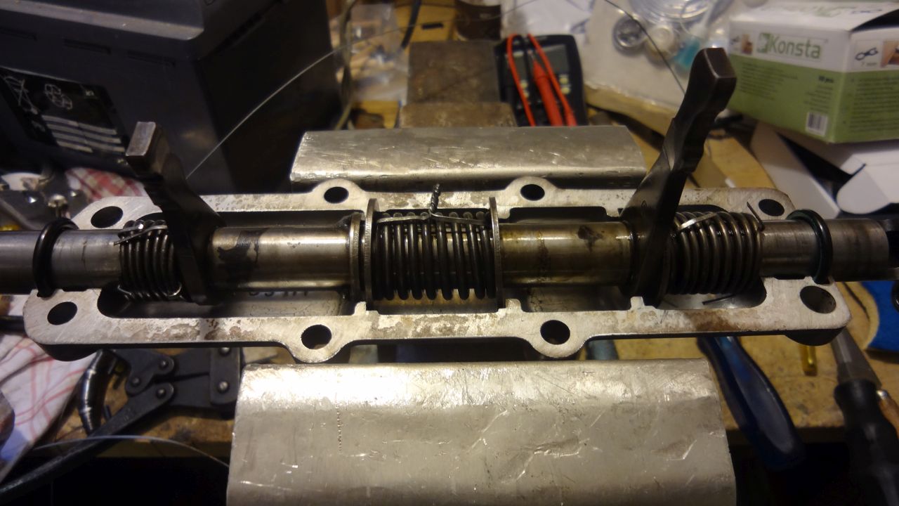

Hallo Ralf ,
die äusseren Federn habe ich mit stabilem Draht (Weidedraht) fixiert und die mittlere mit einer Gripzange oder Wasserpumpenzange zusammengedrückt und eingesetzt . Den Flansch habe ich mit glattem Isolierband umwickelt und mit Silikonfett beschmiert, dann ging der O-Ring gut zu montieren .Danach habe ich zur Sicherheit mit einem Kabelbinder die Welle und den Deckel zusammengehalten damit nicht alles wieder rausflutscht wenn Du den Draht wieder demontierst. Gerne wird aber auch die Verbindungsstelle vom Gehäuse 5.Gang undicht und der Anschluß von der Tachowelle .
Gruß Reinhard
[attachment 13506 P1010774-1.JPG]
Gruß Reinhard
So , die O-Ringe sind bestellt.
Den Deckel wollte ich mit Hylomar abdichten. Ist hoffentlich die richtige Wahl.
Ich melde mich wenn es vollbracht ist.
Ralf
Ralf
Das hat geklappt!
Heute Morgen habe die O–Ringe eingesetzt..
Es war wie von euch beschrieben. Die Federn fixieren war interessant. Ich habe mir auch so eine „Spange“ gebaut.
Dann aber lief es gut. Jedoch habe ich nach dem Zusammenbau den 5. Gang nicht reinbekommen. Aber im Stand geht das schlecht. Das hat sich auf Nachfrage bei meinen mir vertrauten Werkstattmenschen in Wohlgefallen aufgelöst..
Nach ausgiebiger Probefahrt ist alles perfekt und dicht.
Die alten Ringe sind noch weich gewesen, aber im Durchmesser der Wandung etwas geschrumpft.
Ich hoffe es bleibt bei dem Erfolg.
Vielen lieben Dank an euch für die Unterstützung !!
Ralf
