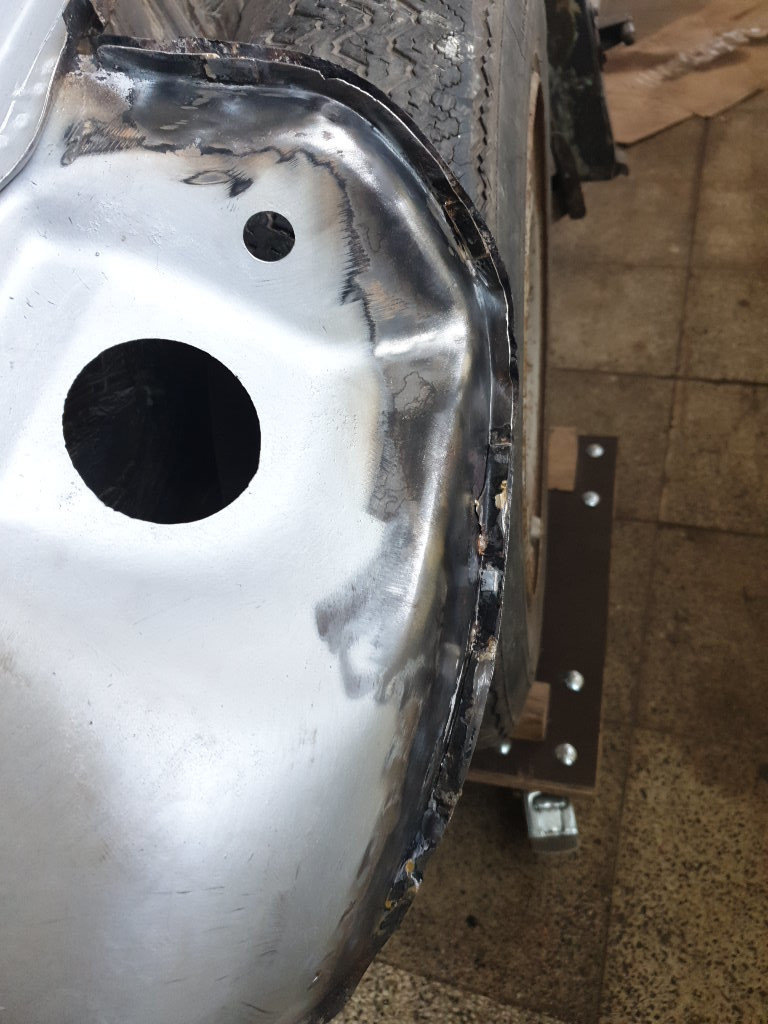

ich habe bei meinem Restaurierungsprojekt jetzt alle Türdichtungen rausgenommen. Durch vorsichtiges Aufbiegen der Haltebleche war das eigentlich gut möglich.
Diese Haltebleche sehen eigentlich noch sehr gut aus (Bild 1).

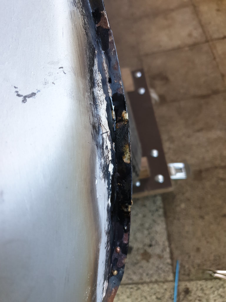

Nur an der rechten hinteren Tür bei der C-Säule ist dieses Blech im unteren Bereich auf ein paar Zentimetern weggerostet.

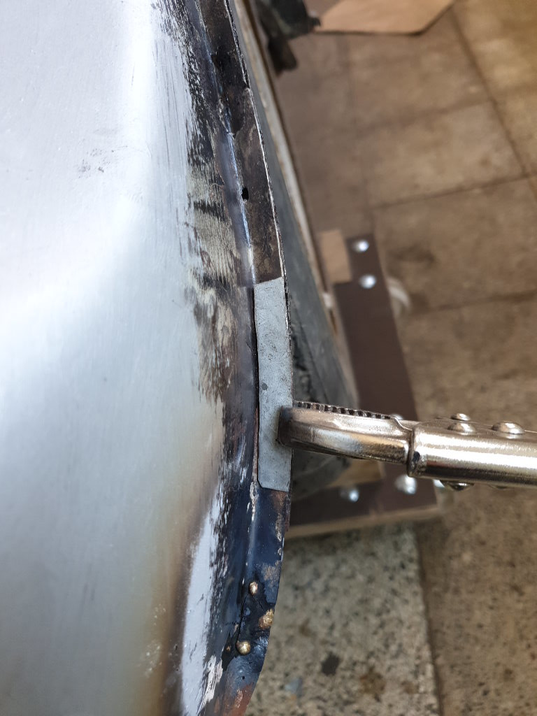

Bild 2 zeigt dieses Blech noch mit Farbe und Rost drauf, Bild 3 zeigt das Blech ohne Farbe drauf.
Was würdet ihr jetzt machen?
1. alles so lassen und die Dichtung auf den paar Zentimetern lose lassen?
2. versuchen zu schweissen? Wie? das Blech sieht superdünn aus?
3. wäre hier hartlöten besser?
4. weitere Anregungen? ...

danke für eure Antworten.
Da sind ja jetzt alle Varianten von Lösungsmöglichkeiten dabei
Ich werde mal an einer Stelle versuchen ein dünnes Blech drauf zu löten.
Wenn das nicht funktoniert, klebe ich es mit Sikaflex an.
Ich werde weiter darüber berichten.

Re: Halteblech für Türdichtungen - schweissen oder hartlöten
Hallo in die Runde,
in der Zwischenzeit habe ich mal an Stellen, die nicht so knifflig sind, das Hartlöten mit Messinglot ausprobiert. Eigentlich bin ich ganz zufrieden.
Hier ein paar Bilder wie das so aussieht.
