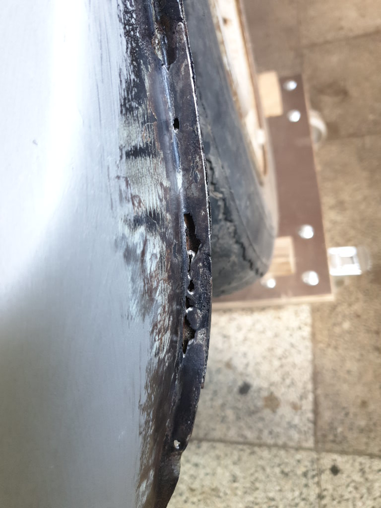

ich habe bei meinem Restaurierungsprojekt jetzt alle Türdichtungen rausgenommen. Durch vorsichtiges Aufbiegen der Haltebleche war das eigentlich gut möglich.
Diese Haltebleche sehen eigentlich noch sehr gut aus (Bild 1).
Nur an der rechten hinteren Tür bei der C-Säule ist dieses Blech im unteren Bereich auf ein paar Zentimetern weggerostet.

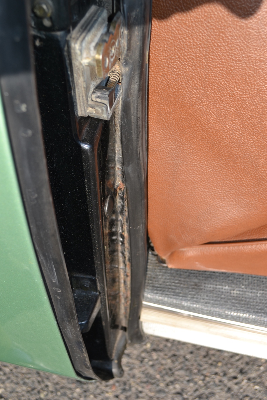

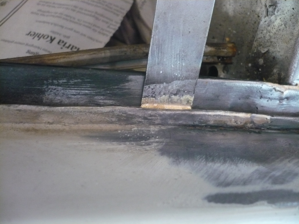

Bild 2 zeigt dieses Blech noch mit Farbe und Rost drauf, Bild 3 zeigt das Blech ohne Farbe drauf.
Was würdet ihr jetzt machen?
1. alles so lassen und die Dichtung auf den paar Zentimetern lose lassen?
2. versuchen zu schweissen? Wie? das Blech sieht superdünn aus?
3. wäre hier hartlöten besser?
4. weitere Anregungen? ...
Danke schon mal im Voraus

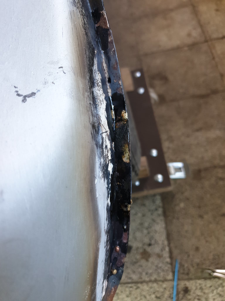

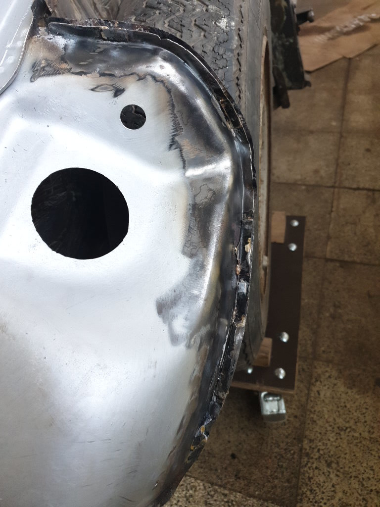

in der Zwischenzeit habe ich mal an Stellen, die nicht so knifflig sind, das Hartlöten mit Messinglot ausprobiert. Eigentlich bin ich ganz zufrieden.
Hier ein paar Bilder wie das so aussieht.
Ausgangslage:
[attachment 13642 PHOTO_20200422_125728.jpg]
Kleines Reparaturblech:
[attachment 13643 PHOTO_20200422_131836.jpg]
Gelöteter Zustand:
[attachment 13644 PHOTO_20200422_133414.jpg]
Gesamtansicht:
[attachment 13646 PHOTO_20200424_190955.jpg]
