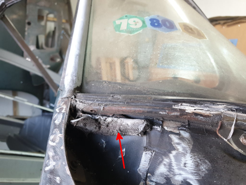

Hallo in die Runde,
ich habe mal wieder eine Frage. Bei meiner ID19B sitzt unter der linken und rechten unteren Ecke der Winschutzscheibe ein dicker Propfen von Dichtmasse. Die ist natürlich mittlerweile steinhart und baumelt da so lose rum.
[attachment 13659 PHOTO_20200502_173733.jpg]
Was ist der Zweck dieser Dichtmasse? Hat da ein Vorbesitzer gebastelt oder war das schon so ab Werk?
Schmiert man da wieder so einen Propfen rein oder gibt es mittlerweile andere Lösungen?

Hallo, Dichtmasse gehört da schon unter die Scheibe aber etwas schöner geht es wohl

Der untere Rahmen wird komplett mit einer Kittschnur abgedichtet, das tilgt Geräusche von Motor und Fahrtwind.Würth Karosserierundschnur geht ganz gut und ist reversibel.Schall ist bewegte Luft und macht das Auto deutlich leiser, ausserdem zieht es kein Wasser im Regen an den Ecken während der Fahrt in die Kabine.
