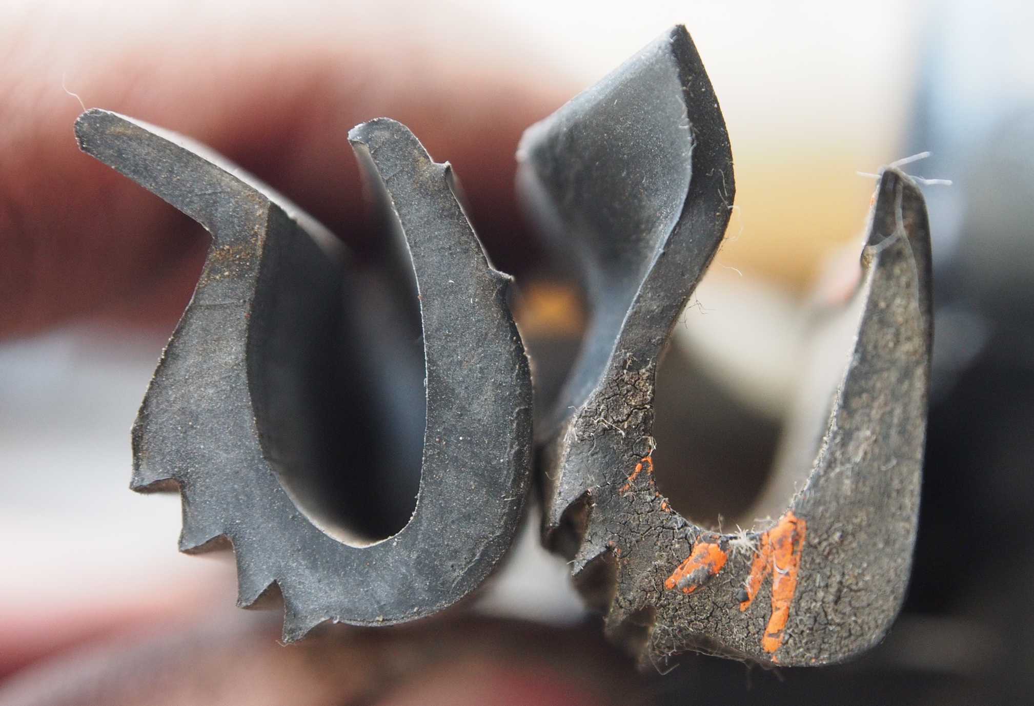

ich suche Dachdichtungen.
Für geschraubt und die Zierdichtung.
Geschraubtes Kunststoffdach. Limo.
Die vorhandene Dichtung war mit Dichtungsstreifen im Rahmen verbaut.
Leider zeigt die Dichtung einige Beschädigungen an der Dichtlippe (Kante) zum Dach.
Auch sind kleine Bereiche etwas härter. Dort war auch am Rahmen und der Bördel schon etwas Rost vorhanden.
Der Dachrahmen und der Bördelrand sahen sonst gut aus und sind nun
teilerneuert und behandelt.
Geplant ist der Einbau wie folgt (geschraubt)
1. Dichtstreifen im Dachrahmen
2. Dachdichtung (Neu, NOS aber woher?)
3. Zierdichtung (woher?) Problem mit Zierleisten!
Gibt es Erfahrungen mit den aktuellen Nachbauten?
Im Forum steht z.B. "Dichtung nach drei Jahren rissig"
Was ist das für eine Dichtung?
Alt aber unbenutzt..
Länge der Dichtung 6,08 m. Break?

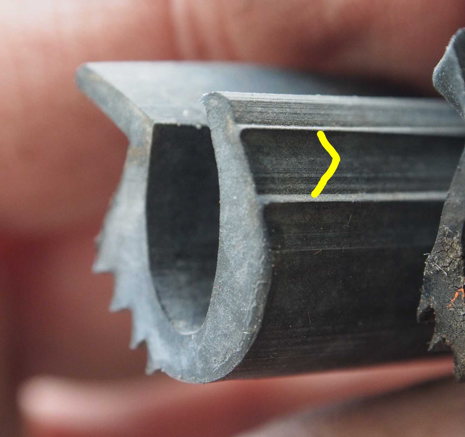

Das Profil sieht auch leicht anders aus.
(links gefunden rechts alte)
Wofür sind die Kanten auf der Außenseite (Pfeile)
Vielen Dank für eventuelle Tipps

Hallo!
Beim geklebten Dach ist nur die Zierdichtung verbaut, bei "d" siehst Du die Klebe-Dichtmasse,
mit der das Dach geklebt ist.
Beim geschraubten Dach wir die von Dir gezeigte Dichtung verwendet.
Profildichtung und Zierdichtung werden nicht zusammen verbaut, also brauchst Du nur die Dichtung für die vorliegende Konstruktion.
NOS kann man mit ganz viel Glück finden, ich habe sowohl Zierdichtung geklebt und Profildichtung für geschraubt hier liegen. Abgeben werde ich die aber nicht, weil ich sie selbst noch verwenden werde.

Danke Ingo,
der Gedanke war durch die Zierdichtung eine zusätzliche Abdichtung zu erzeugen.
Es gab mal den Hinweis bei einem Aludach.
read.php?1,72579,page=1
Hauptsächlich suche ich eine Dachdichtung für ein geschraubtes Kunststoffdach.
Das mit der zusätzlichen Zierdichtung wäre ein Versuch bei einem GFK-Dach.
Normal würde ich bei Falk kaufen, aber eventuell hat ja jemand noch eine NOS.
