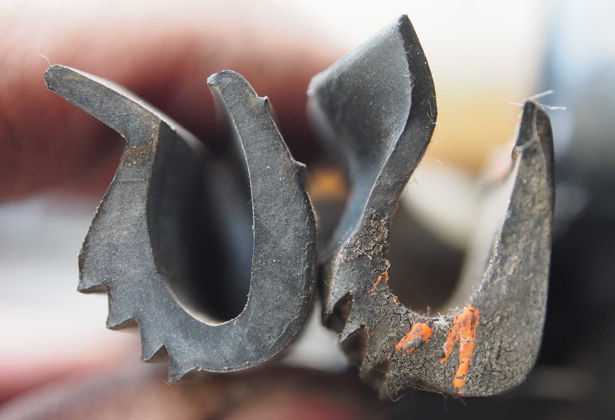

ich suche Dachdichtungen.
Für geschraubt und die Zierdichtung.
Geschraubtes Kunststoffdach. Limo.
Die vorhandene Dichtung war mit Dichtungsstreifen im Rahmen verbaut.
Leider zeigt die Dichtung einige Beschädigungen an der Dichtlippe (Kante) zum Dach.
Auch sind kleine Bereiche etwas härter. Dort war auch am Rahmen und der Bördel schon etwas Rost vorhanden.
Der Dachrahmen und der Bördelrand sahen sonst gut aus und sind nun
teilerneuert und behandelt.
Geplant ist der Einbau wie folgt (geschraubt)
1. Dichtstreifen im Dachrahmen
2. Dachdichtung (Neu, NOS aber woher?)
3. Zierdichtung (woher?) Problem mit Zierleisten!
Gibt es Erfahrungen mit den aktuellen Nachbauten?
Im Forum steht z.B. "Dichtung nach drei Jahren rissig"
Was ist das für eine Dichtung?
Alt aber unbenutzt..

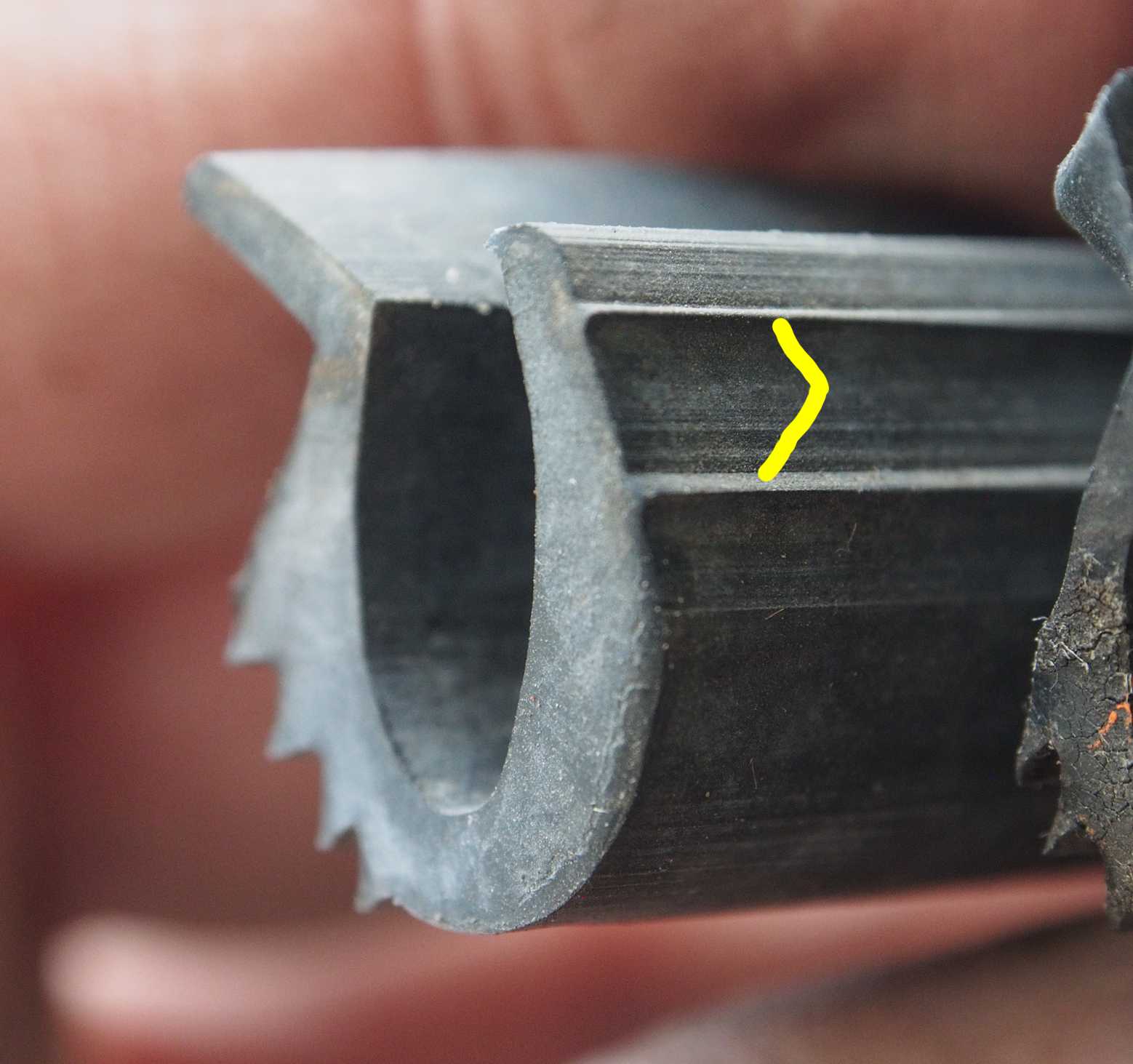

Länge der Dichtung 6,08 m. Break?
Das Profil sieht auch leicht anders aus.
(links gefunden rechts alte)
Wofür sind die Kanten auf der Außenseite (Pfeile)
Vielen Dank für eventuelle Tipps

Beim geklebten Dach ist nur die Zierdichtung verbaut, bei "d" siehst Du die Klebe-Dichtmasse,
mit der das Dach geklebt ist.
Beim geschraubten Dach wir die von Dir gezeigte Dichtung verwendet.
Profildichtung und Zierdichtung werden nicht zusammen verbaut, also brauchst Du nur die Dichtung für die vorliegende Konstruktion.
NOS kann man mit ganz viel Glück finden, ich habe sowohl Zierdichtung geklebt und Profildichtung für geschraubt hier liegen. Abgeben werde ich die aber nicht, weil ich sie selbst noch verwenden werde.

Bei allen Dachneueinbauten habe ich folgende Erfahrung gemacht:
am sichersten dicht wird es bei der Verwendung einer Dichtung fürs geschraubte Dach. Auch bei ursprünglich geklebten GFK-Dächern.
Diese Dichtung klebe ich unter Verwendung abtupfbarer Dichtmasse an die Dachkante.
In den Dachrahmen wird dann auch ein Streifen dieser Dichtmasse eingebracht und das Dach dann
mit der Dichtung in dieses Klebebett eingelegt.
Herausquellende Dichtmasse kann man dann erst mit einem Spatel grob wegschieben,
nach etwas Ablüften kann man dann die Reste restlos abtupfen.
Sieht wesentlich professioneller aus als die breite PU-Wurst, die man an vielen Dächern sieht.
Die Dichtung bildet nach oben optisch genau den Abschluß, wie ihn auch die Zierdichtung des geklebten Dachs bildet. Ist nur eben viel einfacher zu montieren.
Ich meine auch, daß die Dichtungen für geschraubte Dächer viel einfacher zu finden sind bzw. häufiger angeboten werden.

Hallo Ingo,
Alles richtig gemacht, so soll es sein.
Ich habe damals zusätzlich die Zierdichtung " draufgemacht " , ist einfach unter Zierleiste zu montieren, mir gefiel der längere Abschluss der Zierdichtung besser als der vom geschraubtem dachdichtung und ich hatte die alle noch in NOS.
Die später nachgefertigte konnte ich nicht mehr unter der Zierleiste montieren , die Dichtungen waren zu dick. Wie die heute sind, keine Ahnung hab schon lange keine verbaut.
