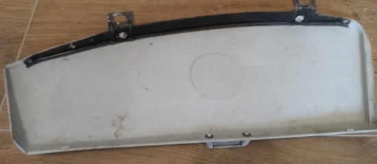

So… ich habe Mal im Teilelager nachgeschaut und den Handschuchfachdeckel „letzter Generation“ rausgeholt, erkennbar an der genarbten Struktur und dem Citroën Emblem. Der Griff vorne ist nicht mehr aus Plastik, sondern aus verchromten Zamak. Eigentlich ist das die schönste Version aller Ur-Deckel:
Diese Version ist wie gesagt tatsächlich nur ein relativ dicker Deckel ohne aufgeschweißtes Unterteil. Hinten ist einfach eine Metallleiste mit den Scharnieren genietet (da sind sie endlich, die Nieten ;-) )
Das Material ist in der Tat wie Nylon, dieser Deckel hat sich auch nicht verzogen. Die Farbe ist identisch zum Tachorahmen blaugrau durchgefärbt. Der Deckel ist durch UV Licht oberflächlich komplett grau ausgeblichen, die Originalfarbe sieht man nur, wenn man ihn an unauffälliger Stelle anschleift.
Der glatte Deckel erster Generation war noch lackiert, genau wie das schwarze Armaturenbrett. Der Farbton war aber ebenfalls der gleiche (blaugrau).
Es gibt also mindestens drei Generationen von dem Deckel.
1) Glatt zweiteilig (hohl)
2) Genarbt, zweiteilig (hohl)
3) Genarbt mit Logo, einteilig (nur Deckel)
Die erste und letzte ist formstabil, die dazwischen wohl „Murks“.
