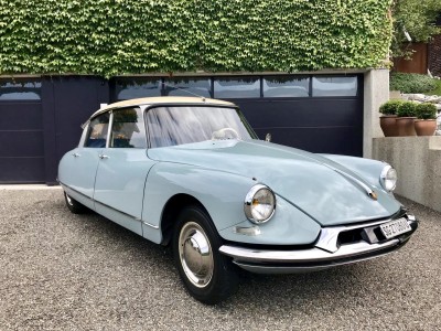

Bei meiner 1959er ID19 bringt die Lichtmaschine bei ausgeschaltetem Licht gute 7.2 Volt - wird die Beleuchtung eingeschaltet sinkt die Ladung jedoch auf 6.4 Volt .... ist dies ein normaler Wert ?
Was ich bemerkt habe - fahre ich immer mit Licht ( wie bei modernen Autos üblich ) verliert die Batterie an Stärke - so das der Anlasser nur noch sehr schwach dreht und meistens nicht auf den ersten Versuch im Schwungradkranz einrastet ...
PS: die Batterie ist neu
Kann dies einen Zusammenhang mit der anderen Störung haben ? read.php?1,129845
Vielen Dank für Eure Unterstützung !

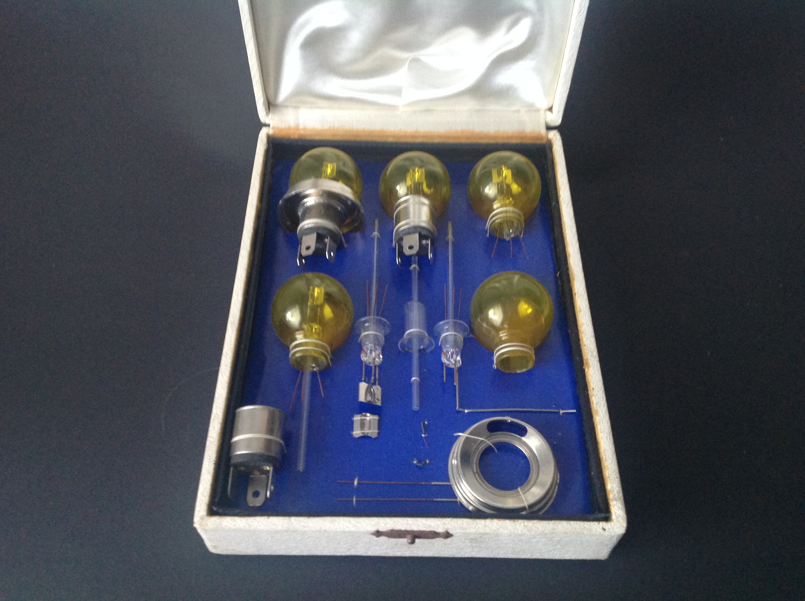

Bilux-Schaukasten :[attachment 14150 IMG_2759.JPG]
