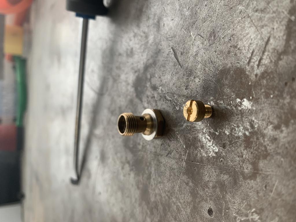

Hallo DS Freunde
Ich habe den Fehler gefunden !
Die Hauptdüse vom Solex Vergaser war zu gross ( keine Ahnung wär die einmal eingebaut hat :-( ) ich habe jetzt eine 140er montiert - ( korrekt wäre zwar eine 135er ) Madame läuft bis jetzt wunderbar
Danke Euch für die Mithilfe
[attachment 14371 IMG_5805.jpg]
