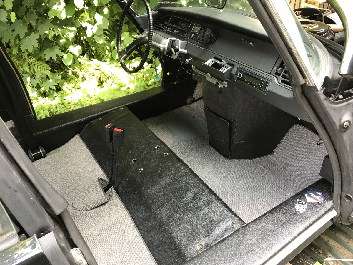

Die Teppiche hatten immer eine dicke Dunlopilo Schaumstoffunterlage.
Ich habe die Teppiche von Jochen Hoch gekauft (Boucle) und bin damit sehr zufrieden. Die Schaumstoffunterlage konnte ich von meinen alten Teppichen übernehmen.
Du müsstest also beides neu kaufen - Teppich und Schaumstoff. Das wird heutzutage separat verkauft und muss/sollte zusammengeklebt werden - ich habe es nicht verklebt und man bemerkt keinen Unterschied!
Das wäre ein weiterer Tip....
[attachment 14594 IMG_2270.jpg]

Hallo Karl,maldini hat geschrieben: Die Teppiche hatten immer eine dicke Dunlopilo Schaumstoffunterlage.
es gab ganz sparsam ausgestattet ID mit nicht Dunlopillo-unterfütterten Gummimatten.
Wenn verkleben, dann daran denken, das nicht flächig am nichteingebauten Teppich zu machen. Im Auto geht der Teppich vorne in den Fußräumen nach oben, da will das Sandwich aus Teppich und Dunlopillo 'arbeiten' und schlägt bei Vollverklebung dann Wellen.maldini hat geschrieben: Du müsstest also beides neu kaufen - Teppich und Schaumstoff. Das wird heutzutage separat verkauft und muss/sollte zusammengeklebt werden - ich habe es nicht verklebt und man bemerkt keinen Unterschied!
