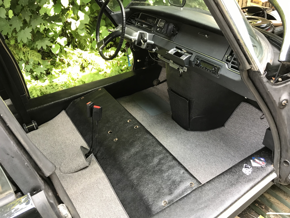

Die Teppiche hatten immer eine dicke Dunlopilo Schaumstoffunterlage.
Ich habe die Teppiche von Jochen Hoch gekauft (Boucle) und bin damit sehr zufrieden. Die Schaumstoffunterlage konnte ich von meinen alten Teppichen übernehmen.
Du müsstest also beides neu kaufen - Teppich und Schaumstoff. Das wird heutzutage separat verkauft und muss/sollte zusammengeklebt werden - ich habe es nicht verklebt und man bemerkt keinen Unterschied!
Das wäre ein weiterer Tip....

hast Du zufällig auch noch ein Foto von der Fahrerseite und kannst es hier einstellen?
