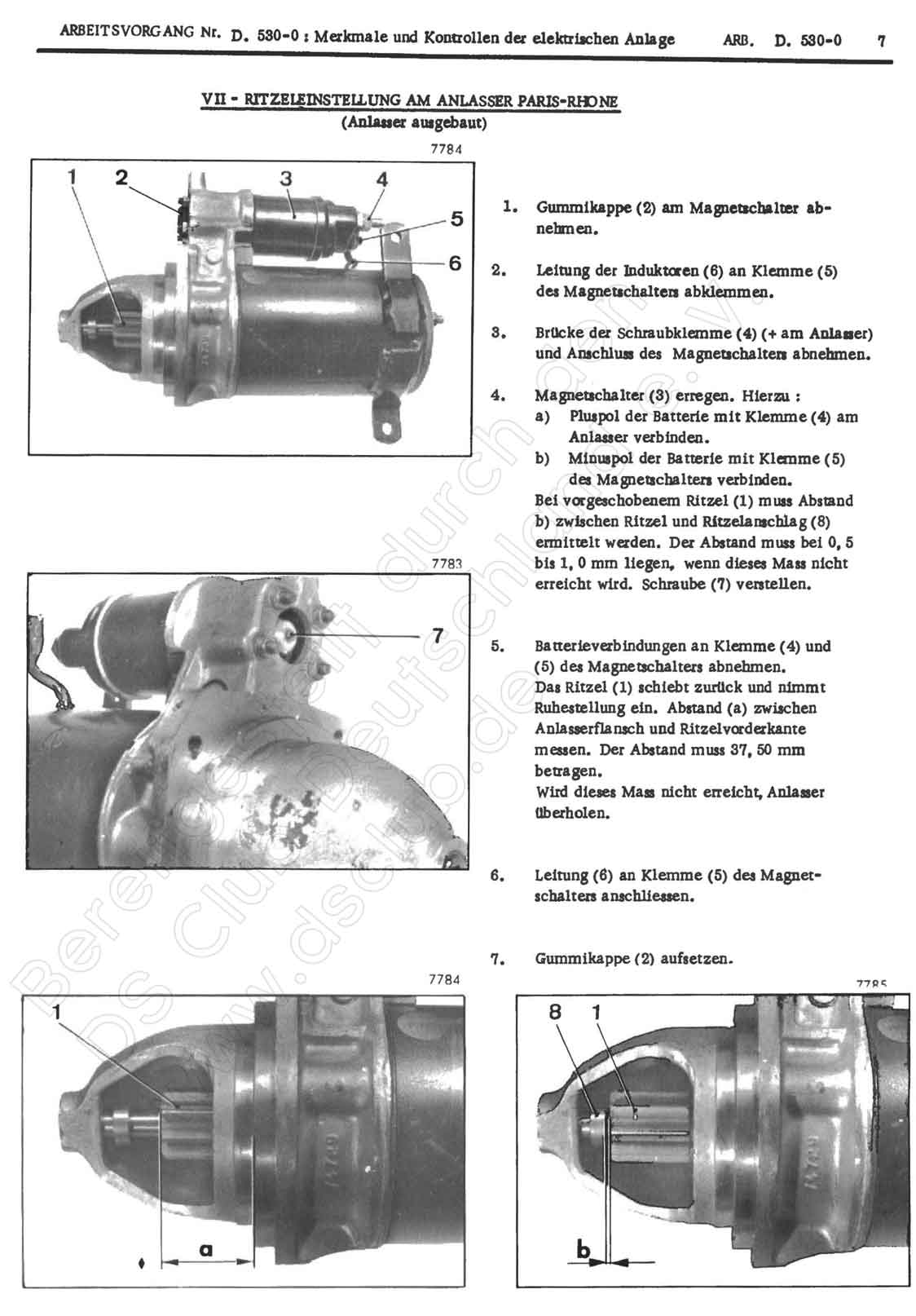

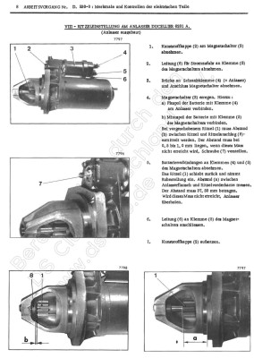

ab Mj 72 (ab 8/1971) ist bei allen ID/DS mit Handschaltung das Anlassrelais am +Pol entfallen.
Beiträge: 1172
Wohnort: Braunschweig
Re: Anlasser defekt oder Massefehler?
Beitrag von Jürgen Verified »
zur Erweiterung:
wenn die Kohlen abgenutzt sind klackt es nur ein bisschen, weil nur die Haltewicklung des Magnetschalters bestromt wird, der Magnetschalter zieht aber nicht an. Bei intakten Kohlen kann es auch sein, dass der Magnetschalter anzieht und das Ritzel soweit nach vorne schiebt, dass es am vorderen Anschlag sitzt, der Weg des Magnetschalters aber nicht reicht, um hinten im Magnetschalter den elektrischen Kontakt zu schalten.
Hier ist die Einstellung beschrieben:
[attachment 15182 Anlasser_Ritzeleinstellung1.jpg] [attachment 15183 Anlasser_Ritzeleinstellung2.jpg]
man sollte den Abstand "b" eher groß einstellen.
