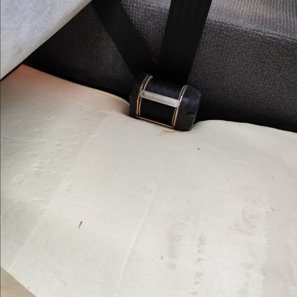

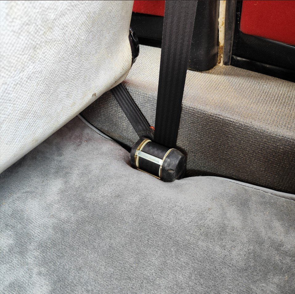

Ich hänge mich hier mal an. Habe mir einen Satz Dunlopillo von Sassen besorgt um ihn unter die Teppiche meiner DSuper zu legen. Passt auch alles ehr gut, nur sitzen die Rollen der Sicherheitsgurte so tief, dass es hässliche Falten gibt.
Was würdet ihr machen? Ausschneiden? Abschrägen? Kombination aus beidem?
Danke :)

Da würde ich lieber die Rolle mittels geänderter Befestigung höher setzen.

Hallo Maxe,
du könntest die Rolle auf den Schweller setzen.. was viel Arbeit ist - aber die beste Lösung insgesamt darstellt.
Oder dich dran gewöhnen. (außer das Du es weißt merkt - das kein Mensch …)
So hab ich es auch gemacht.

maldini hat geschrieben: Mo 9. Jun 2025, 22:41 Oder dich dran gewöhnen. (außer das Du es weißt merkt - das kein Mensch …)
Klingt nach einem Plan- insbesondere, weil man ja die Rolle immernoch versetzen kann :happy-jumpeveryone:

Ich habe die Rollen auch "auf" dem Schweller - die Befestigung aber mittels einer Schraube durch die B-Säule, in die ich zuvor ein Stück Stahlrohr eingeschweisst habe. Imho die beste Lösung. Mit der Rolle auf dem Boden beult nicht nur der Tepppich aus, sondern man hat vor allem eine Stolperfalle für die Fondpassagiere beim Aussteigen.
