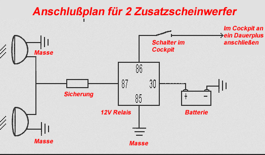

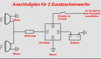

Wie sähe denn die Lösung mit dem Relais vom Aufbau her aus?
An welcher Stelle müsste das rein und wie wird das angeschlossen?
Schöne Grüße und danke für die ganze Hilfe
Eike
Eike
- Beiträge: 1670
Re: Lichtschalter ausbauen

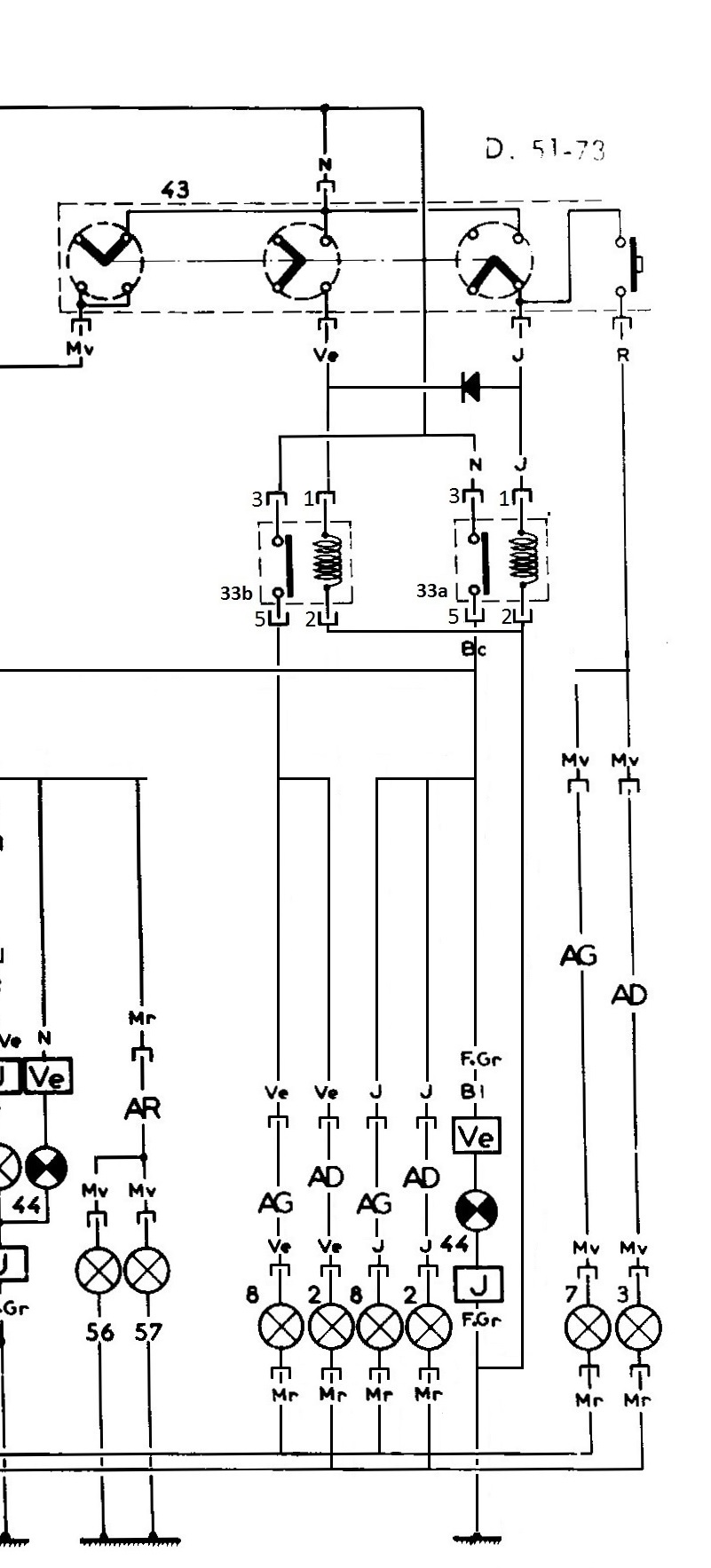

So habe ich es letztes Jahr eingebaut:EikeKaefer hat geschrieben:...Wie sähe denn die Lösung mit dem Relais vom Aufbau her aus?
An welcher Stelle müsste das rein und wie wird das angeschlossen?...
[attachment 15573 RelaisfrLicht.jpg]
Die Diode ist nicht unbedingt notwendig. Ich wollte, dass das Ablendlicht an bleibt wenn ich auf Fernlicht schalte. Ohne Diode ist es entweder Ablendlicht oder Fernlicht.

Ich habe gerade auf der ID20 Seite gesehen, dass die Scheinwerfer ab 71 eh ein Relais drin haben.
Heisst das, dass ich garkeins benötige zusätzlich?
- Beiträge: 3370
- Has thanked: 8 times
- Been thanked: 5 times
Mit dem neuen Schalter brauchst du das Relais nur dringend wenn du verhindern willst dass der nach 40:Jahren wieder defekt wird.
Das serienmäßige Relais ist nur für die Zusatz Scheinwerfer
