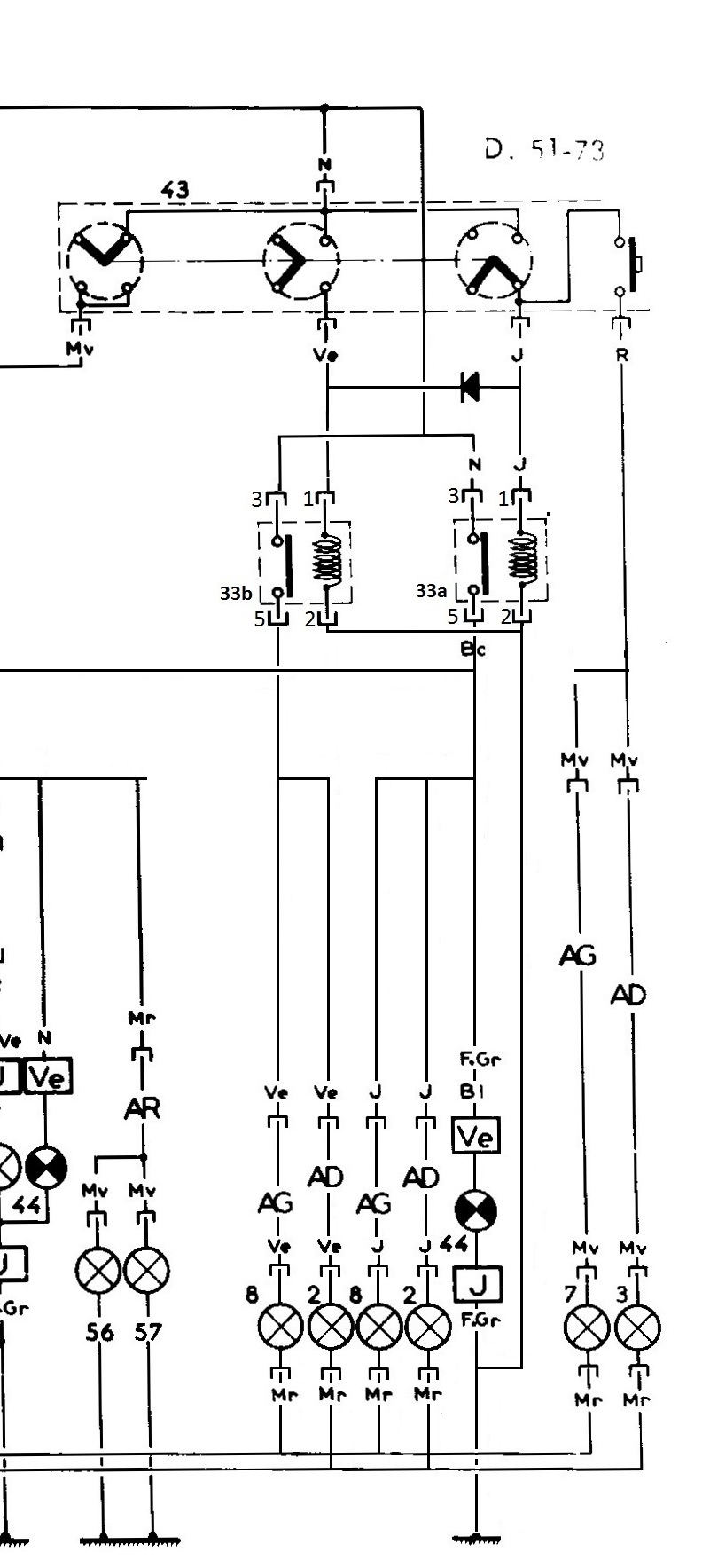

So habe ich es letztes Jahr eingebaut:
[attachment 15573 RelaisfrLicht.jpg]
Die Diode ist nicht unbedingt notwendig. Ich wollte, dass das Ablendlicht an bleibt wenn ich auf Fernlicht schalte. Ohne Diode ist es entweder Ablendlicht oder Fernlicht.

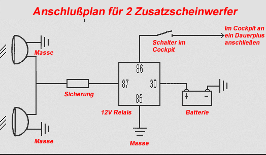

Acadrian Verified
Beiträge: 285
Re: Lichtschalter ausbauen
Mal eben aus dem Netz kopiert.
[attachment 15574 anschlussplan_zusatzscheinwerfer.gif]

Ich habe gerade auf der ID20 Seite gesehen, dass die Scheinwerfer ab 71 eh ein Relais drin haben.
Heisst das, dass ich garkeins benötige zusätzlich?
Beiträge: 3325
Mit dem neuen Schalter brauchst du das Relais nur dringend wenn du verhindern willst dass der nach 40:Jahren wieder defekt wird.
Das serienmäßige Relais ist nur für die Zusatz Scheinwerfer
