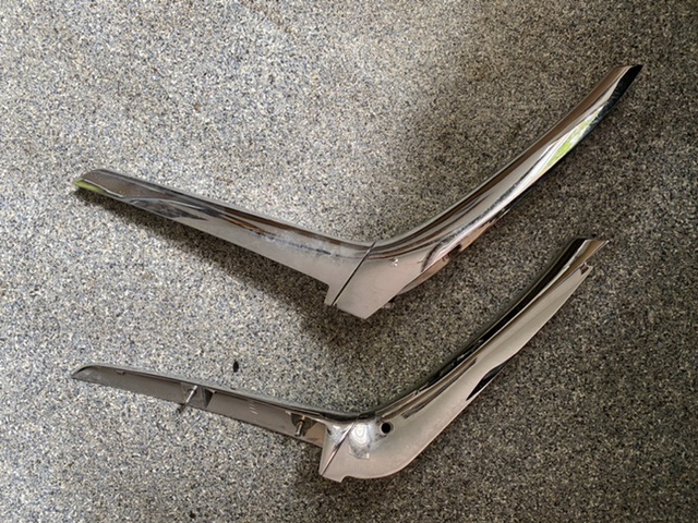

Wenn einer an einem verchromten Paar Interesse hat, ich habe eines abzugeben.
Leider ist während der Lagerung an einer Stelle schon wieder eine Ablösung des Chroms zu sehen.
Die jeweiligen Hälften müssen noch wieder mit einem Spannstift zusammengebaut werden.
Bis auf zwei Stehbolzen sind alle anderen entfernt.
Für die Bearbeitung und das Verchromen habe ich damals einige hundert Euro bezahlt.
Nun liegen sie hier rum, weil ich dann irgendwann einen Satz Neuteile gefunden habe.
Ich möchte einen Hunderter dafür haben, wegen der Chrombeule und der fehlenden Gelenkbolzen.
[attachment 15592 04ED11BC-B260-4C2C-851B-DEBC6BBA813A.jpeg]
[attachment 15593 6EB5DE3F-80D4-4D52-B493-B343E9C70810.jpeg]
[attachment 15594 A6E06242-14D6-44D0-9952-D53348C9C2F4.jpeg]
[attachment 15595 073B3FE6-D76D-4286-875A-FF0C04124BAD.jpeg]
[attachment 15596 811DB260-9213-403B-8253-4B4559F89306.jpeg]
